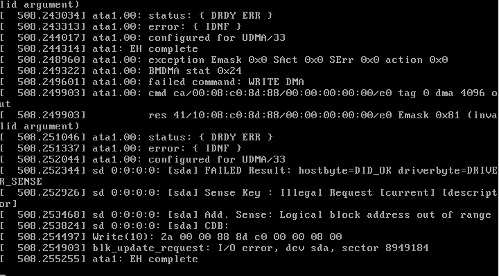

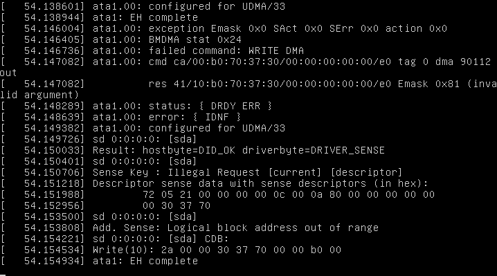

Zainstalowałem na różnych pedriwach Linuxa Live, różne wersje, za każdym razem to samo, podczas ładowania, czy to na Virtual Boxie czy na komputerze Linux nie chce się zbootować, pierwszy screen jest z jak HDD był podpięty, pomyślałem że to przez to sie nie ładuje odpiąłem HDD, odpaliłem innego linuxa (drugi screen) to samo.
Macie jeszcze jakieś pomysły? Bo ja juz nie wiem. Może jakiś bootowalny program do diagnostyki dysków twardych?
