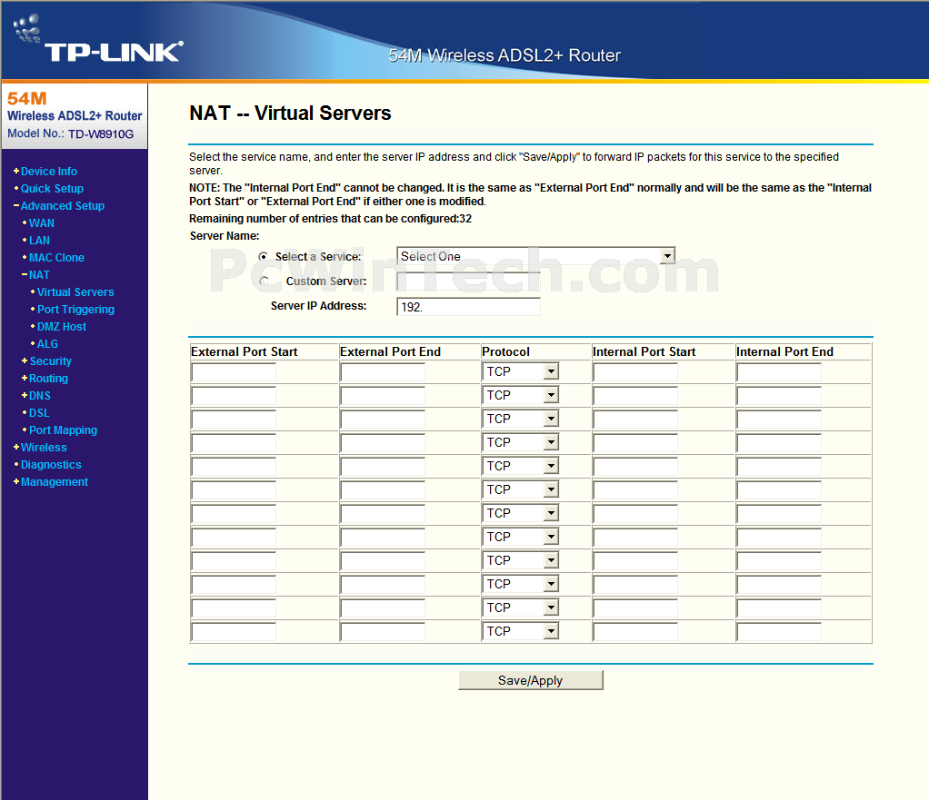

już mam tylko co wpisać w External Port Start , External Port End i w Server IP Address
Ja nie znam tego rutera, ale pewno powinno być tak:
External Port Start i External Port End ustaw na numer portu, który masz ustawiony w BitComet.
IP Address to musi być adres IP Twojego komputera w sieci lokalnej, na którym będziesz używał BitComet. Jeśli nie wiesz jaki to adres to na tamtym komputerze wykonaj takie kroki: Uruchom -> cmd -> ipconfig i odczytaj Adres IP.

Możesz wpisać cokolwiek np. Bit Comet.Ustaw sobie w połączeniach sieciowych stałe ip i na to ip przekieruj port.
zrobiłem wszystko i nic ruter jest stałe ip jest bitcomet ustawionu coś jeszcze

A w ustawieniach połączenia BitComet masz odhaczone Włącz mapowanie portów UPnP? Ta opcja nie może być zaznaczona. Jeśli była zaznaczona to wyłącz jeszcze raz na chwilę firewall i sprawdź jeszcze raz czy lampka w BitComet pali się na żółto, czy też może w końcu na zielono. Jeśli wciąż będzie na żółto, tzn. że coś źle ustawiłeś w konfiguracji rutera.
EDIT: Czy w takim okienku wykonywałeś ten port forwarding http://www.pcwintech.com/files/screenshots/TP-Link-TD-W8910G/014.png ?
A jeśli nie to popatrz czy nie masz takiego okienka.
