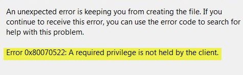

Witajcie.
Przesiadłem się niedawno na Windows 10 64bit Home. W użytku jest jedno konto lokalne z uprawnieniami Administratora:
B%C5%82%C4%85d2
Próbuję utworzyć plik bezpośrednio na dysku C i wyświetla się błąd:
B%C5%82%C4%85d1

  1. Start -wpisz w pole “uruchom” lub “wyszukaj pliki i programy”: secpol.msc i uruchom.
  2. W polu po lewej kliknij “Zasady lokalne”.
  3. W polu po prawej kliknij 2x na “Opcje zabezpieczeń”.
  4. Na liście, która się pojawiła, kliknij 2x na “Kontrola konta użytkownika: uruchamianie wszystkich administratorów w trybie zatwierdzania przez administratora”.
  5. Zmień zaznaczenie na “Wyłączone”, kliknij OK i uruchom ponownie komputer.
