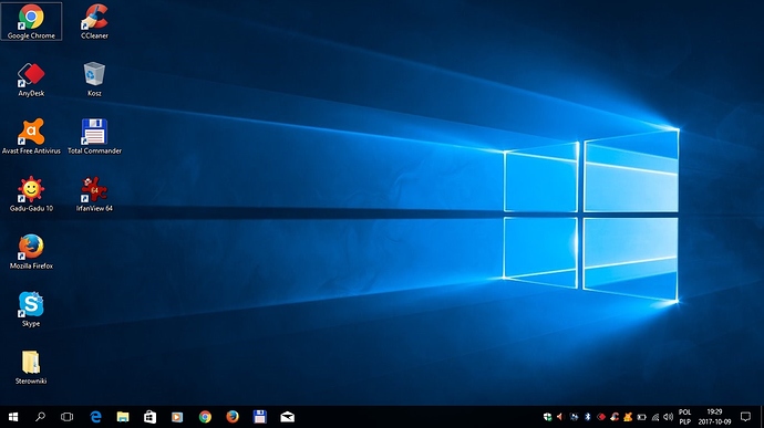

Witam, proszę o jakieś wskazówki - w temacie matrycy, dolna krawędź:
Zielony pasek na samym dole, ?
Mówisz o matrycy a pokazujesz screen z pulpitu na którym ten problem nie występuje.
Sorki, teraz się łączyłem z tym komputerem, żeby poprawić obrazek - no i prze “anydeska” nic nie widać, tylko na żywo, fizycznie jest 2 mm pasek zielony, niejednolity na dolnej krawędzi, poprawcie mnie, jeżeli się mylę - uszkodzona matryca ? Anydesk pobiera obraz bezpośrednio z karty ? Można to jakoś sprawdzić ?
Przepraszam za błędny screen.
Pozdrawiam
Jeśli pasek występuje tylko podczas bezpośredniej obserwacji monitora i w każdej sytuacji, bez względu na to, co jest wyświetlane, to najprawdopodobniej jest to problem z matrycą. Upewnić się można podłączając monitor do innego komputera. Jeśli problem zniknie, być może karta graficzna zaczyna przejawiać pierwsze uroki zimnych lutów.
