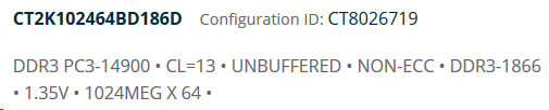

3.
PC3L to pamięci “low voltage”. Wygląda na to, że Twoja płyta takich nie obsługuje.

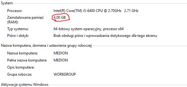

Próbowałem podłączyć starą 4G i nowe 8G razem i widzi tylko 4G.

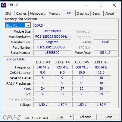

Ok podpiąłem starą i nową kość razem , komputer odpalił poniżej przedstawiam jak to wygląda w CPU-Z
ram ram3 wiwi
Wydaje mi się , że rozwiązanie jest podbicie voltage w biosie? na 1,5V bardzo proszę o pomoc jak to zrobić??
Czy po włożeniu starych kości system też widzi 4GB?
Widzi 8GB jak włożę stare dwie kości
Tu nadal występuje konflikt poboru prądu.
Pamięć 4GB
obraz
Pamięć 8GB
obraz

Nie było możliwości odszukać instrukcji płyty głównej, gdyż bywa ona częścią zestawu PC Medion Akoya
Płyta w tej wersji nie obsługuje pamięci 1.5V
