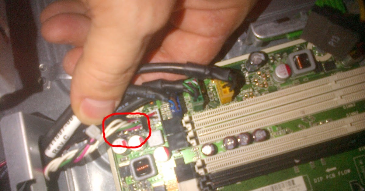

Tu jest rozwiązanie:
W skrócie: płyta przez złączkę front panelu wykrywa, czy została zamontowana w obudowie SFF czy w Midi Tower. Jak w Midi Tower, to ma być wentyl z tyłu, jak w SFF to nie trzeba wentyla ale trzeba odpowiednio przepiąć jeden kabelek we wtyczce od front panelu.
A, żeby była jasność - w biosie nie da się wyłączyć tego F1 - ani w starszym ani w najnowszym :slight_smile:
Po prostu albo montujemy tylny wentylator z 4-pinową złączką, albo zwieramy odpowiedni pin w złączce od front panelu - tak się ma sprawa w 8200 SFF.
