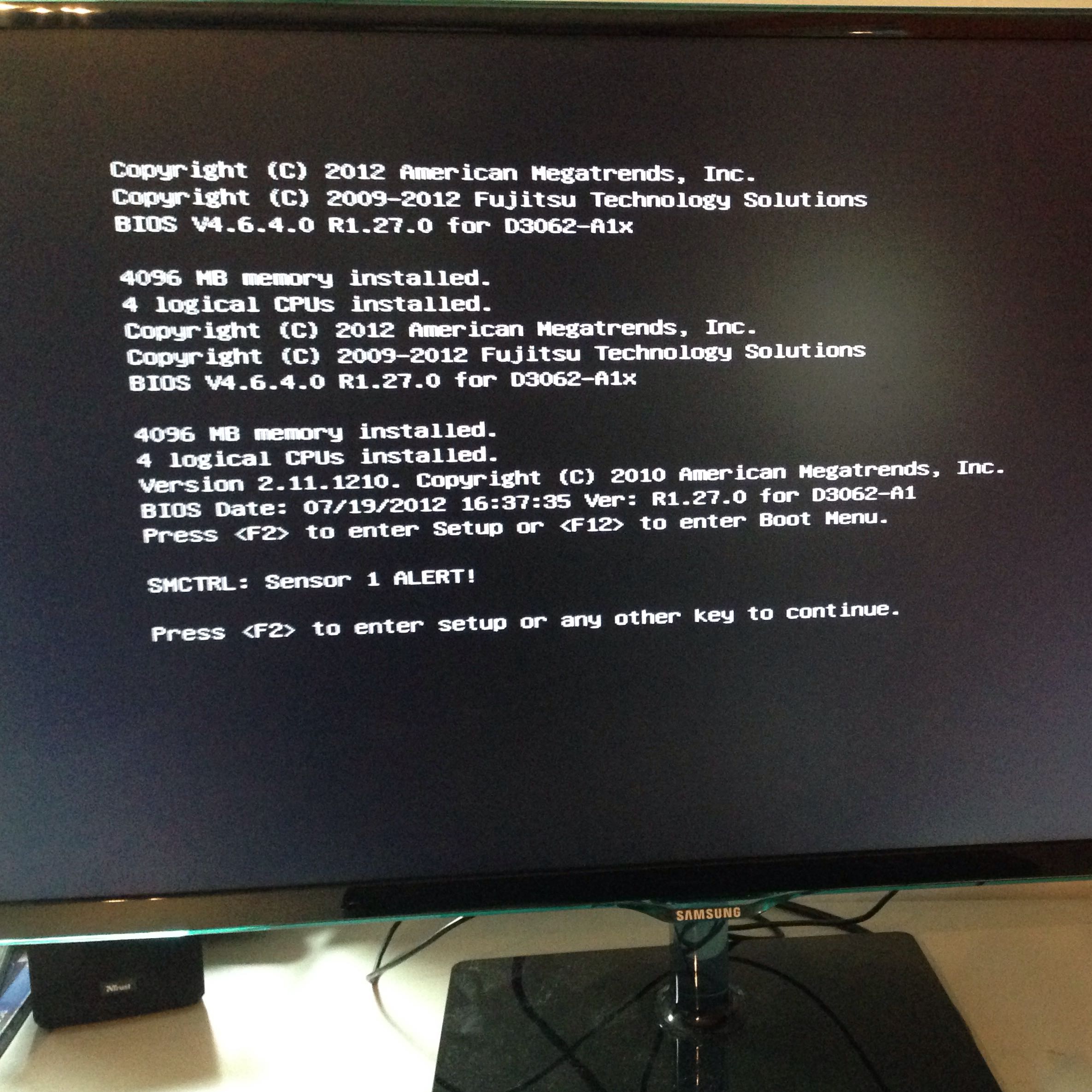

Witam, dziś gdy chciałem przepisać wentylator obudowy z gniazda fan3 do fan2 było normalnie lecz po jakimś czasie komputer bo próbie włączenia z trybu uśpienia sam się wyłączył i tak się włączal wyłączał i w końcu od samego początki tak jakby był wyłączony się zaczął włączać, wentylator nie tylko ten który przepinalem ale i CPU weszły na najwyższe obroty, a przy opalaniu kompa pisze Sensor 1 alert! Komputer oczywiście się uruchamia ale kto by chciał pracować z tak głośnym wentylatorami

Jak wejdę do biosu i system monitoring to pisze Fan 2 none czyli ten do którego był podpiety na chwilę i sensor 1 OVERTEMP

Przy odpalaniu kompa wyskakuje informacja “Sensor 1 alert!” ale komputer się uruchamia.
Masz walnięty czujnik temperatury na płycie głównej, dlatego nie możesz sterować wentylatorami.
No to wiem, ale czy jest możliwość jakakolwiek inna naprawy tego niż wymiana płyty głównej?
O to już musisz pytać w serwisie. “Nowa” płyta kosztuje 60 złotych.
