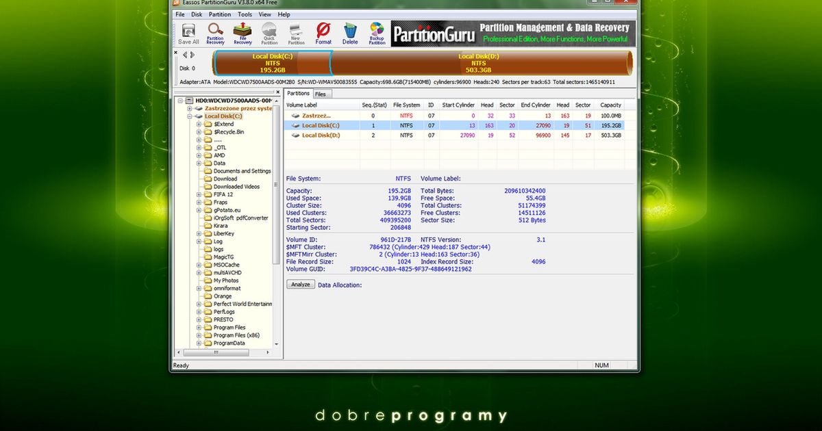

Takie błędy mogą pojawić się jeśli pamięć NVRAM płyty głównej gdzie zapisywane są znalezione partycje EFI jest przepełniona (tam zapisywana jest również konfiguracja płyty). Jeśli mam rację to można spróbować ją wyczyścić z niepotrzebnych wpisów za pomocą programu DiskGenius.
Z menu: Narzędzia → Ustaw wpisy rozruchowe systemu UEFI BIOS (ostatni).
Zostaw tylko 1 wpis wskazujący na partycję EFI bootującą Windowsa 11.
Przed manipulacjami zrób kopię zapasową partycji EFI (też za pomocą DiskGenius).

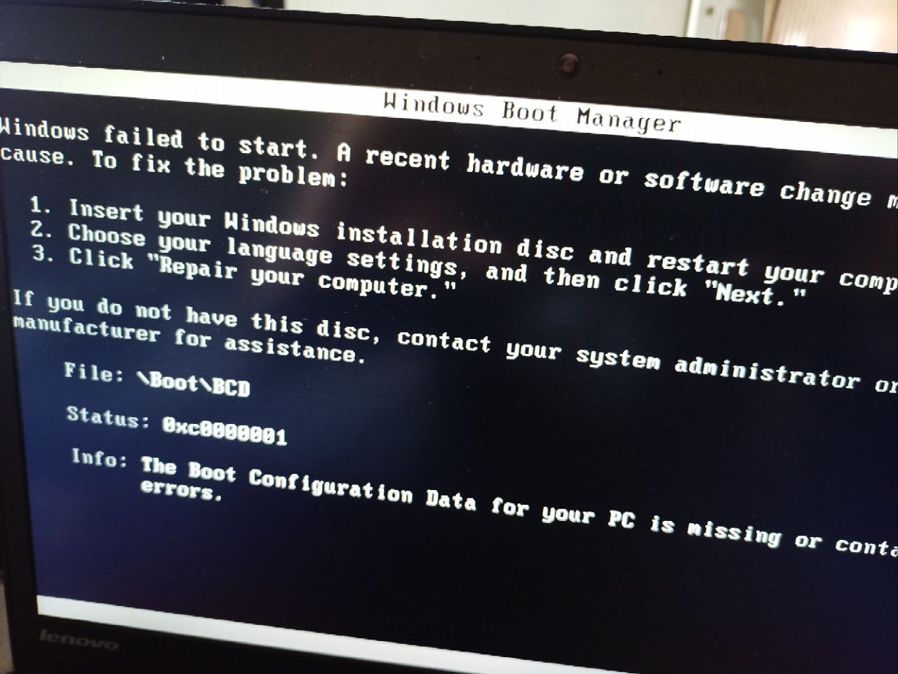

po raz nty takie coś przy próbie bootowania Windowsa z pendriva
Niepoprawny tryb bootowania
Jeśli pendrive przygotowany jest pod UEFI, a laptop startuje w trybie Legacy (lub odwrotnie), pojawia się błąd 0xC0000001.
Uszkodzony obraz lub nośnik
ISO źle nagrane, niepełny zapis, lub pendrive zaczyna mieć bad sektory.
Błąd wczytywania przez port USB
W T450s szczególnie w trybie UEFI niektóre porty USB 3.0 mają problem z inicjalizacją bootloadera → przerwanie odczytu skutkuje tym błędem.
Zabezpieczenia Secure Boot
Jeśli bootloader nie jest podpisany kluczem zaakceptowanym przez UEFI, system wyświetli błąd zamiast uruchomić nośnik.

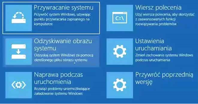

Na twoim obrazku jest informacja o uszkodzeniu partycji bootującej (startującej) i co należy zrobić.
Uruchom normalnie z pendrive instalację Windowsa aż dojdziesz do ekranu gdzie w lewym dolnym rogu jest: Napraw komputer a na następnym ekranie wybierz Naprawa podczas uruchomienia.

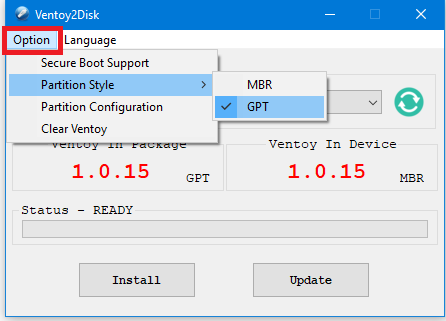

Spróbuj może użyć Ventoy’a?
Jeden pendrive zrób zgodny z UEFI (pod GPT) a drugi z trybem lagacy (pod MBR).

Próbowałem Ventoya pod MBR bez Secure Boot, ale jakby Ventoy wisi i nie pojawia się żaden z obrazów wrzuconych na tego pendriva
Ventoy w trybie MBR nie ma prawa zadziałać ponieważ Windows 11 instaluje się wyłącznie na partycji GPT.
P.S. Teoretycznie da się zmusić Win11 do pracy na partycji MBR ale potrzeba do tego paru sztuczek. Standardowo tylko GPT.
