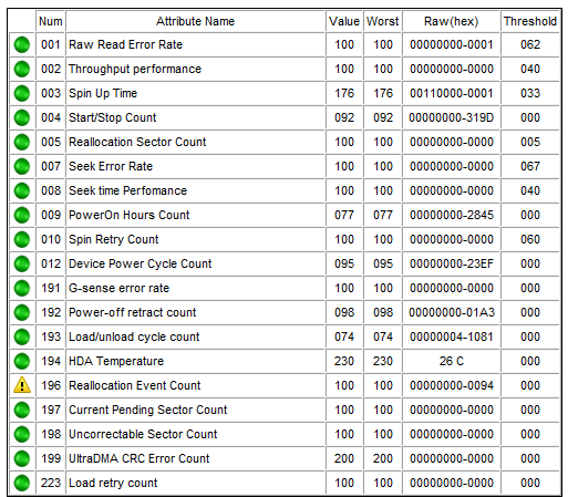

Ostatnio sprawdziłem SMART w 2 dyskach w laptopie, zarówno w hdd i ssd pokazały się błędy. Z tego co wyczytałem to z HDD, może już być koniec. Będę wdzięczny jeśli ktoś rzuci na to fachowym okiem. Tak czy siak planuję zerować HDD, a nuż pomoże.
Dla HDD:
Dla SSD:
HDD pozycja 196 umiera - zgraj dane
SSD - 199, ale to może błąd odczytu? masz 1 i jak się nie zwiększa jest OK.
Na przyszłość wartość RAW jak da radę ustaw w tryb dziesiętny i dopiero scren.

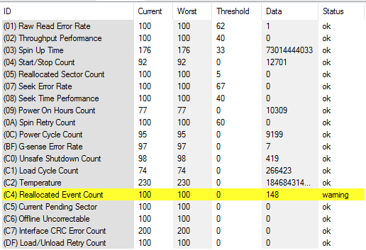

I dla porównania to samo z najnowszego HD Tune Pro.

Tego się obawiałem, choć ma już swoje lata, więc jak najbardziej usprawiedliwione. W Twojej opinii zerowanie może pomóc?
SSD:
Spróbować zawsze możesz?
SSD Ok
Zerowanie odwlecze to co nieuniknione, jak dysk ma lata i są relokowane sektory to lepiej dane zgrać na nowy dysk.
