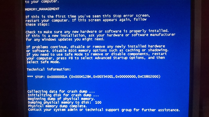

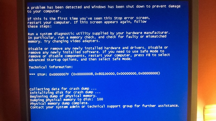

Witam. Od wczoraj zaczęło mi wywalać często Blue Screeny. Dzisiaj w ciągu 10 minut wywaliło 4 razy chwile po starcie systemu. Za każdym razem jest to inny błąd
. Dodam że po restarcie system ma problemy z uruchomieniem się, pomaga wyłączenie zasilania na 1-2 min.

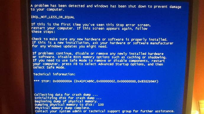

Wczoraj przed przywróceniem systemu wyskoczył taki błąd podczas uruchamiania systemu:

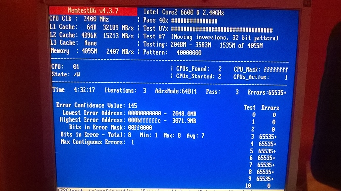

Aktualnie sprawdzam pamięci programem memtest, trwa to już prawie 5 godzin ale już widzę że kość lub kośći do wymiany (mam 4x1Gb). Tak wygląda wynik jak na razie:

Pamięć przetestuj memetest86 pojedyńczo w I banku.
Moduły takie same? czy różne?
Jutro zacznę testować po jednej kości. Mam 2x 1gb jednego producenta i 2x 1gb jakiejś badziewnej produkcji:)
Musisz wyeliminować uszkodzone moduły.
Układ musi zostać taki: 1 moduł w I banku, dwa lub cztery.

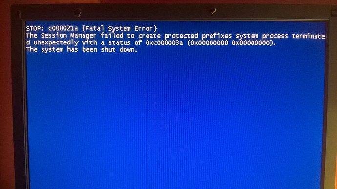

Uszkodzona kość wyjęta. Tylko dalej nie wiem czy jest możliwość naprawy tego błędu:
Programy te były zainstalowane przed zrobieniem punktu przywracania systemu. Działa tylko kilka aplikacji i gier. Nie ma nawet możliwośći odinstalowania tych programów ani zainstalowania nowych, za każdym razem ten błąd.
W takiej sytuacji jak pamięć była uszkodzona postaw świeży system+sterowniki do płyty + reszta.

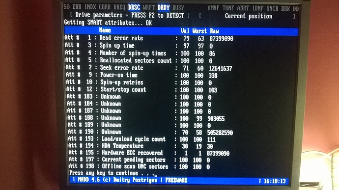

Wcześniej chce zobaczyć cały smart dysku - program obojętny lub MHDD funkcja F8.
Oto smart dysku:
Wrzuciłeś nie cały: Press…
Dysk prawie nowy.
Dalej nic nie było, po kliknięciu wróciło do wyboru dysku.
