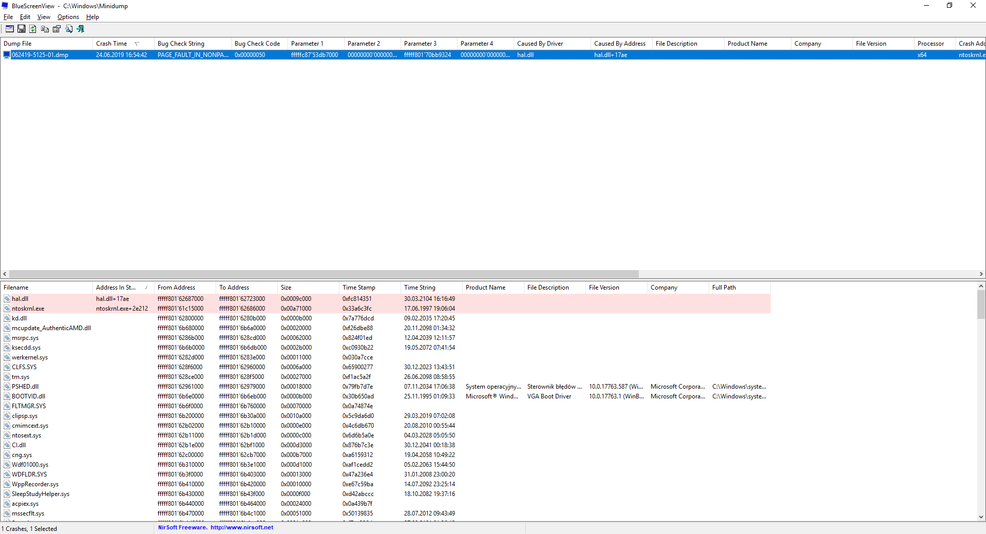

Doczytałem się że można w katalogu Windowsa znaleźć raport o błędzie, więc pobrałem Bluescreen viewera, jednak chciałbym żeby ktoś rzucił okiem na ten raport, (o ile w ogóle dobrze uruchamiam ten program)

Problem w tym, że przy jednym wystąpieniu BSOD nie da się poprawnie zidentyfikować problemu.

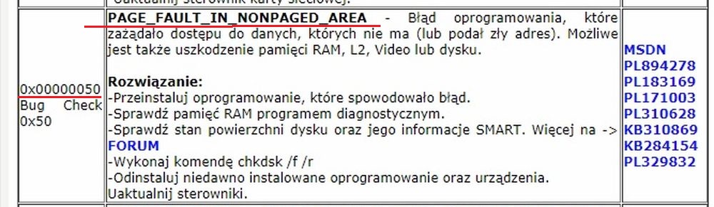

Błąd 0x00000050 tu wskazówki:
Kody bsod dla forumowiczów:
http://www.hotfix.pl/bledy-systemu-windows-kody-bsod-a11.htm
1 polubienie
Czyli praktycznie może być spowodowane przez uszkodzenie sprzętu bądź błędnie działający program. Ale trudno na podstawie jednego BSOD-a określić źródło. Oczywiście można testować komputer, dysk i pamięć i bardzo prawdopodobne, że zakończą się sukcesem - czyli nie znajdzie się błędu, bo komputer będzie działał poprawnie.

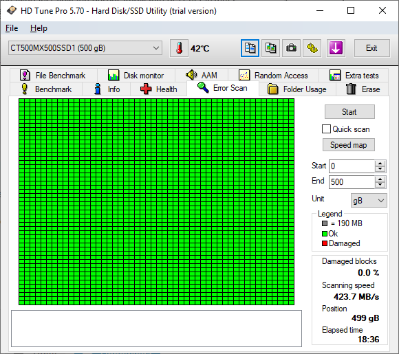

Mimo wszystko wole podesłać to wszystko tutaj, ram sprawdzany był tym windowsowym programem i nic nie wykryło, chkdsk zresztą też.
Tutaj wpis z hd tune

Jeszcze error scan z hd tune
Czyli sam widzisz - RAM sprawny, dysk też (analiza S.M.A.R.T nie wskazuje na jakiekolwiek problemy z dyskiem SSD). Nie ma się o co martwić - wszystko jest OK. To tylko jeden BSOD. :slight_smile:
Dziękuje wszystkim za pomoc, wczoraj po zrobieniu sobie 2h sesji z Assassin’s Creed Odyssey (gry wg mnie bardzo obciążającej wszystko co możliwe) nie pojawił się żaden BSOD, tak więc przedwczorajszego po prostu zignoruję.
