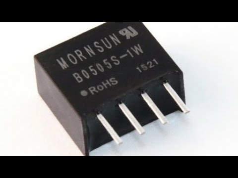

Zastosowałem przetwornice która poleca i problem znikł ale niestety tak się grzała że po chwili rozłączyła bluetooth aż wkoncu się spaliła.
.i nie wiem czy wybrać b1212s1w czy znów będzie za słaba na napięcie 12v
1W to za mało, BT razem z całym ambarasem pewnie z 10W ciągnie, więc kup sobie przetwornice STEP-DOWN o większej mocy, np. 2-3A 12V . Większość ma potencjometr do regulacji napięcia wyjściowego, radiator itp.
Wyższe napięcie uszkodzi BT. MA być więcej A a nie V na wylocie.

Np. taka.
Działa wszystko dzięki . Szumy znikły :grin:
