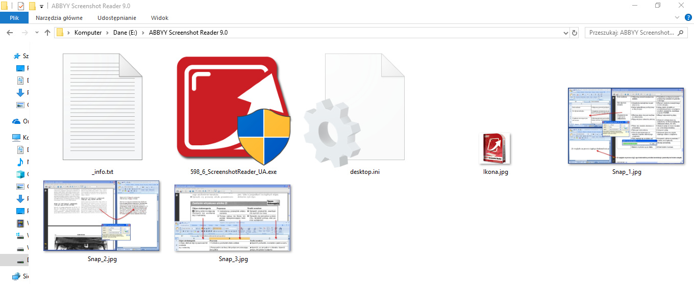

Sprawdzę mojego starego ABBYY Screenshot Reader 9.0 z PC Format (11/2010), kilka lat temu używałem i zarchiwizowałem gdzieś na dysku instalator.
Jakby nowsza wersja była lepiej zgodna z Windows 7 / 10 niż ta sprzed kilku lat to może i kupię nowszą skoro to tylko 45 złotych.
