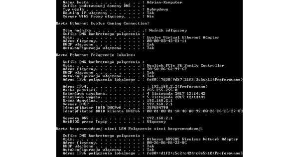

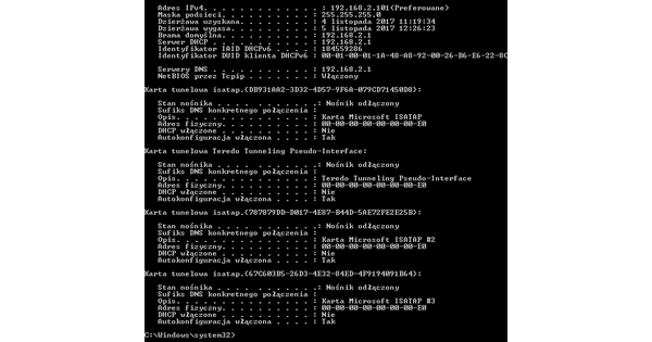

Pokaż ipconfig /all
Zacznij od tego, że jak testujesz na kablu, to wyłącz kartę wifi (jesteś podłączony dwoma interfejsami). Jak już wyłączysz, co dają polecania (sprawdźmy, czy masz drogę do routera, masz drogę do internetu i czy działa DNS):
ping 192.168.2.1
ping 8.8.8.8
ping wp.pl
