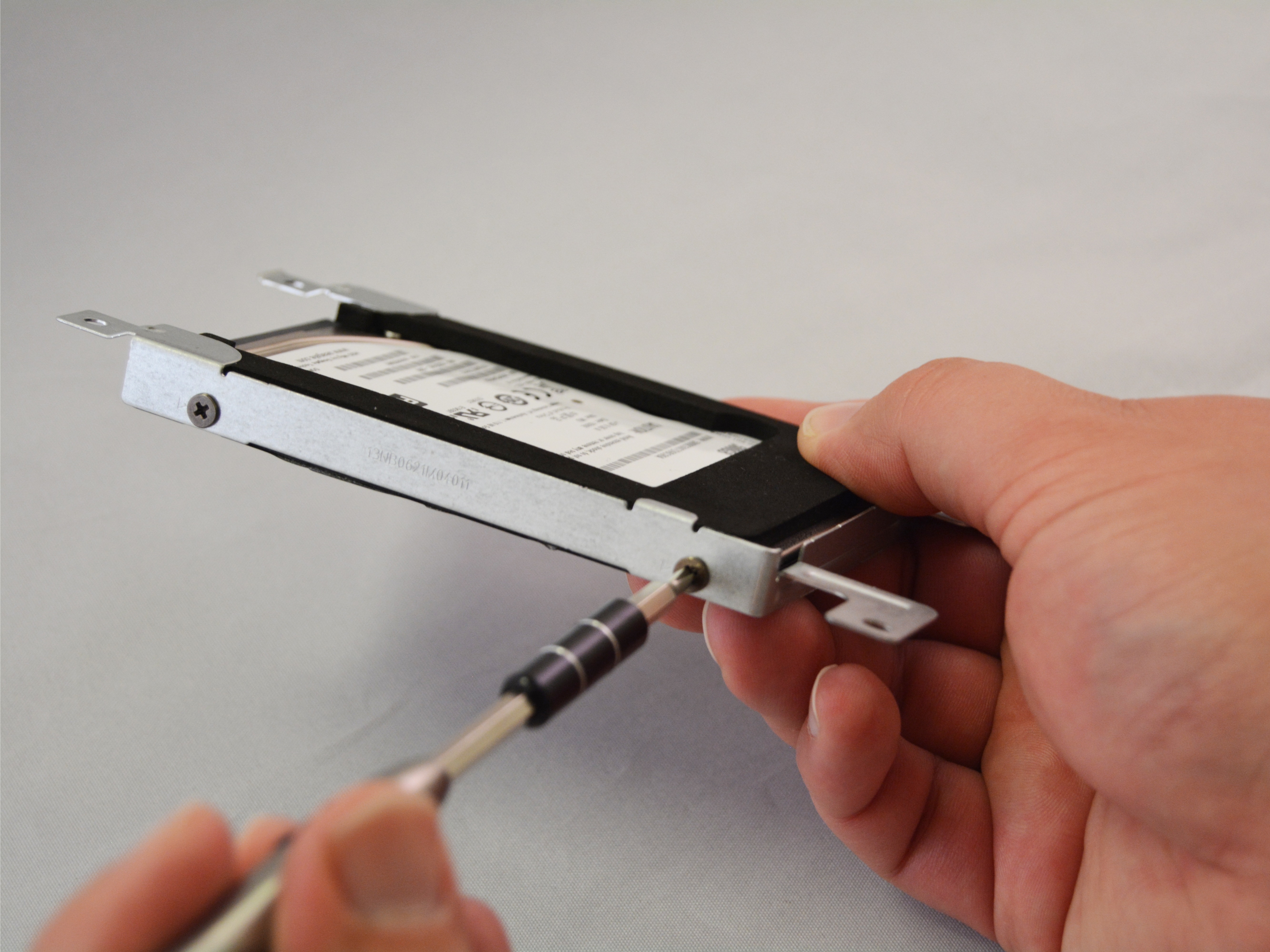

A czy była podejmowana próba wymiany płytki z gniazdem SATA? Poniższy link pokazuje jak wymienić dysk, na zdjęciu pod STEP8 widać, że jest moduł z tym gniazdem i innymi, ktoś próbował to zamienić i przetestować?
Spotkałem się z podobnym problemem, ale w laptopie gniazdo SATA było na spesjalnej taśmie, gdzie wadliwie były wykonane styki, jej wymiana rozwiązała problem.
