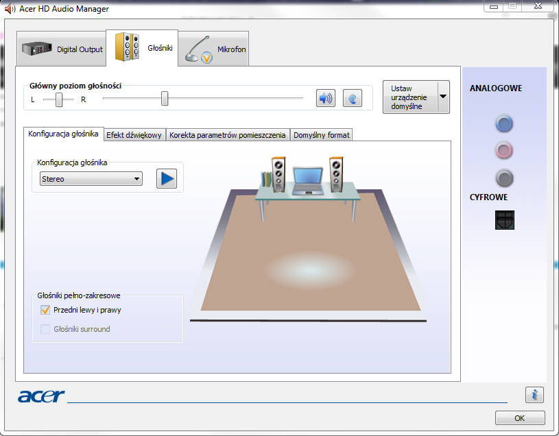

W panelu sterowania po instalacji z iobit driver boostera i w ogóle mnóstwa innych sterowników najpierw odinstalowywanych później z odłączonymi głośnikami instalowanych na nowo) pokazywało że wszystko jest zgodne ze standardem, ale w głośnikach zero głosu. Nie było ani pytajników, ani wykrzykników. Próbowałam też triku ze słuchawkami, że może jest zwarcie (wcześniej miałam tak w laptopie) ale nic kompletnie nic. Głośniki mam creativa 2:1 działające bo podłączone do telefonu śmigają karta dzwiękowa przed instalacją systemu też działała, pobiore ten sterownik i pokażę po instalacji okno.
Nadal martwa cisza
Sterownik wygląda na poprawnie zainstalowany.

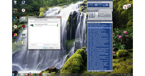

- A czy przypadkiem dźwięk nie jest wyciszony?
- Czy po włączeniu jakiegoś dźwięku - na przykład jakiegokolwiek video z dźwiękiem z serwisu You Tube - w urządzeniach do odtwarzania widać, że dźwięk jest odtwarzany? Chodzi o ten zielony pasek.

Pokazuje mi pasek zielony, przy włączaniu winampa czy innego urządzenia. Gniazda wysprawdzałam wszystkie, zawsze działało na tym samym kolorze co kolor dżeka od głośników (jasnozielony) sprawdzone, ponieważ podpięte do laptopa, czy telefonu normalnie działają. Problem pojawił się gdy z xp zainstalowałam 7 wcześniej po instalacji xp i późnij iobit driver boostra wszystko działało, lecz na xp nie szły młodemu gry dlatego zainstalowałam 7 i wtedy dźwięk wysiadł, dlatego ni sądzę by karta była uszkodzona, ale mogę się mylić
