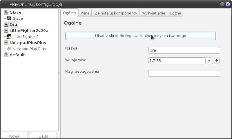

  2. Powracasz do okienka PlayOnLinux, wybierasz opcję “Konfiguruj”.
  3. Wyświetli Ci się bardzo fajne okienko (pierwsze zaznacz wirtualny dysk twardy, który utworzyłeś, z lewej strony):
W którym wybierasz opcję “Utwórz skrót do tego wirtualnego dysku twardego”.
  1. Program zacznie szukać na wirtualnym dysku plików .exe. Gdy je znajdzie, wybierz ten odpowiedni, nigdy Uninstall itd.!
  2. Powróć do głównego menu PlayOnLinux. Pojawi Ci się skrót do gry, klikasz na niego dwa razy LPM i się ona włącza. Gotowe!

Utworzyłem na tym dysku wirtualnym dowiązanie symboliczne do katalogu z grą i teraz po wybraniu "Utwórz skrót do tego wirtualnego dysku twardego " nie widzi plików gry to biorę przeglądaj i po wybraniu pliku startowego z grą jest błąd “Czy program został zainstalowany w domyślnej lokalizacji” a dodam, że ta gra jest w domyślnej lokalizacji.
Problem może być z wersją, np. językową. Np. mam licencje na binaria Settlers 3 z dwóch różnych źródeł. Domyślna lokalizacja jest inna dla każdej z wersji. Tak samo może być z wersjami językowymi.
