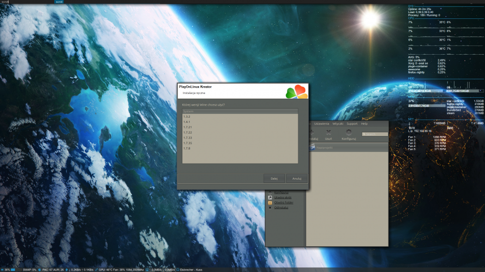

A jak zrobić, żeby np. PlayOnLinux używał wersji wine 1.7.55 do uruchamiania aplikacji bo używa 1.6.2 i jak zrobić, żeby nie instalować gry bo nie mam jej wersji instalacyjnej.
Wskazać wersję podczas instalacji (lub w konfiguracj). Jeśli nie masz wersji instalacyjnej utwórz skrót do tego pliku. Patrz w screena jeśli nie wiesz jak:
2015-11-27-195632_1920x1080_scrot.thumb.
U mnie nie ma czegoś takiego jak utwórz skrót ja mam trochę inny interfejs nie mam tego lewego menu.
