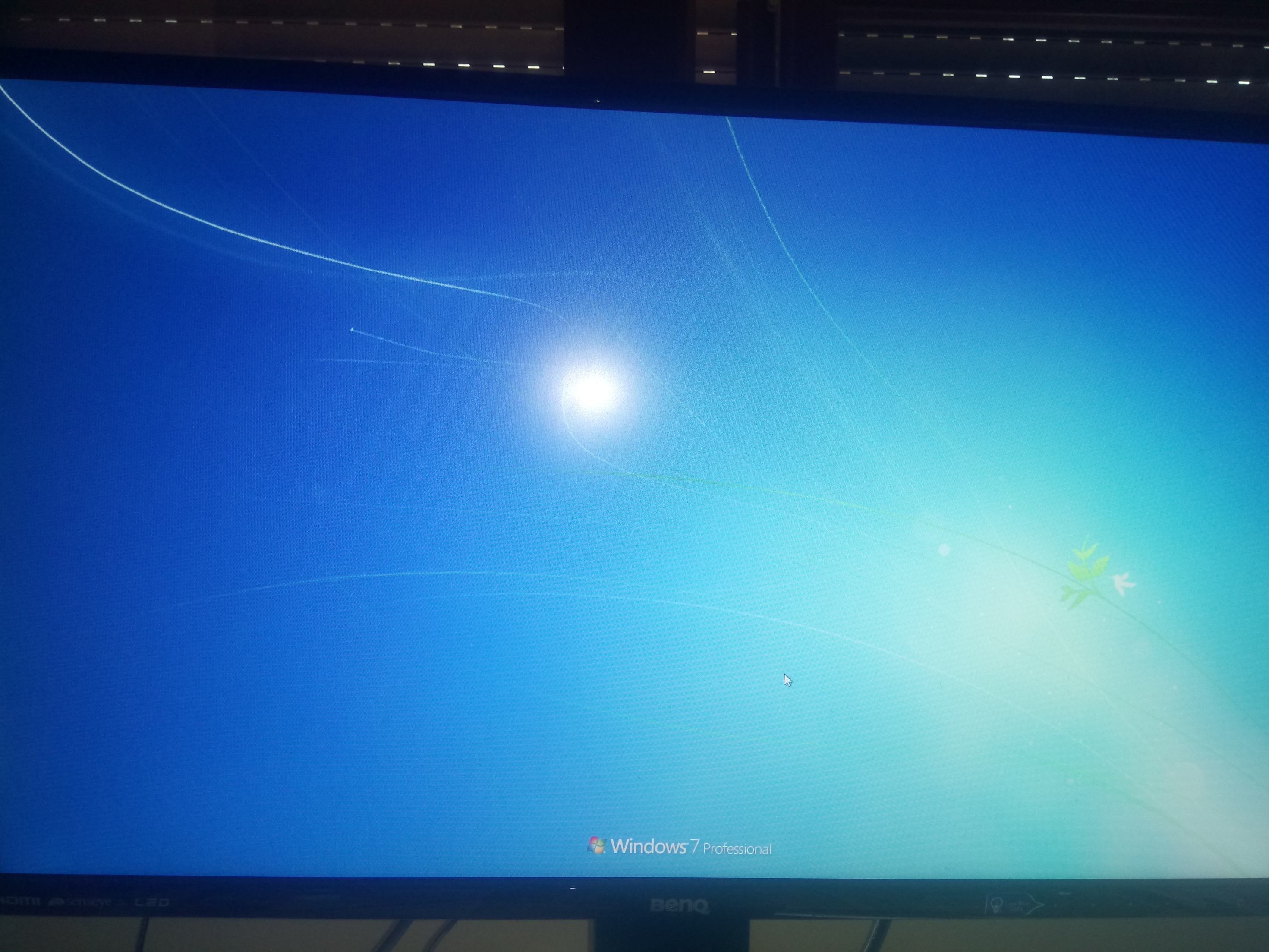

Witam! Tak jak w temacie nie jestem w stanie zalogować się do systemu Windows 7 po tym jak mignął mi prąd w domu. Po prostu jak uruchamiam komputer to nie mam wyboru użytkownika w trybie normalnym, w trybie awaryjnym wszystko jest ok. Dodaje screena żeby było wiadomo o co mi chodzi. Oto on:
Wiecie może jak to naprawić bez ponownej instalacji systemu? Jeśli nie to prosiłbym też o sterownik do dysku na złącze m2 patriot. Z góry dzięki za pomoc.

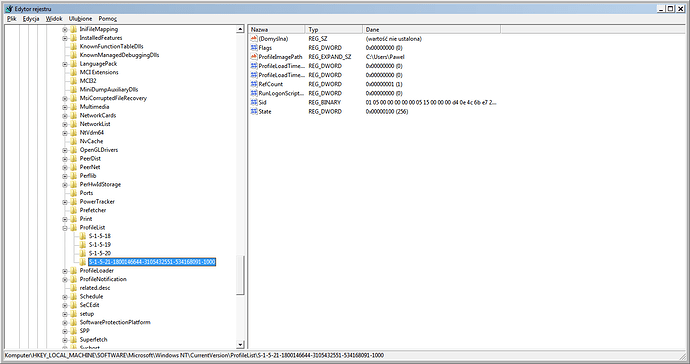

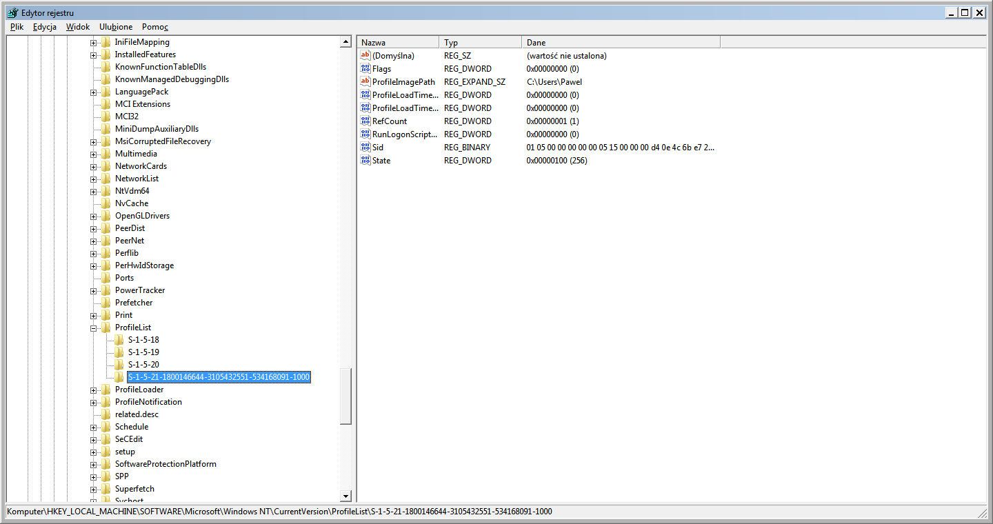

Problem w tym, że u mnie ścieżka, która jest w tym artykule wygląda tak jak na screenie.
Jakiś inny pomysł poza formatem?
Dodam też, że utworzyłem inne konto i w trybie awaryjnym było ono widoczne a w normalnym było tak jak na screenie powyżej.
