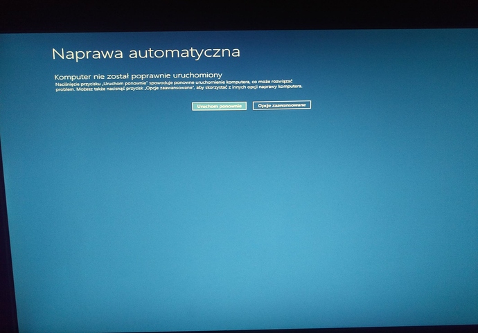

Zrobiłem tak jak napisałeś, lecz po dłuższym czasie sprawdzania wyskoczył następujący błąd:
Czy skorzystać z tych opcji zaawansowanych?
Tak możesz skorzystać, będziesz miał dostęp do wiersza poleceń i kilku innych opcji.
