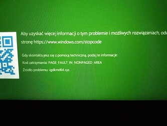

BSOD przy przechodzeniu alt-tab na aplikację
Przy przechodzeniu z alt-tab na aplikację na pełny ekranie mam bsoda
Page fault in nonpaged arene

Przyczyna bsodu jest sterownik grafiki intela co zreszta jest napisane. Czasem cos takiego jest gdy są dwie grafiki i następuje konflikt między nimi lub uszkodzony sterownik
Rozwiazaniem jest albo aktualizacja sterownika albo powrót do wcześniejszej wersji lub odinstalowanie urzadzenia i ponowne uruchomienie systemu.
a jak mam kartę nvidia to sterownik nie powinien być nvidia a nie intel

Wstawiłeś screena gdzie podany jest kod błędu i żródło problemu którym jest sterownik intela wystepujacy np. w Intel Graphics Accelerator Drivers

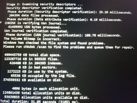

Widocznie to błąd chkdsk. Jak wygląda normalny skan bez przełącznika f
tu podałem normalne bez /f

Wstawiłeś fotkę. Bez żadnego komentarza. Domyślam się że to skan w trybie awaryjnym?
Chkdsk znalazł problemy i sugeruje by uruchomić skanowanie naprawcze typu online.
Stosuje sie do tego polecenie.
chkdsk /scan
Jeśli jesteś w trybie awaryjnym to to zrób.
Jest to podobne polecenie do skanu z przełącznikiem f ale w przeciwieństwie do niego skanuje przed uruchomieniem systemu.
Przy okazji jak bedziesz w trybie awaryjnym to zrób skan SFC.

Dobra naprawine zadziałało chkdsk /offlinescanandfix
Nigdy jej nie używałeś bo to bez „odmontowania” partycji. W modzie offline (jest parę parametrów) cały proces w przypadku systemowego dzieje się w trakcie bootowania co z reguły jest skuteczniejsze.
Nie zadziałał by ten to poszło by cos z innym parametrem np. f lub czyms podobnym.
