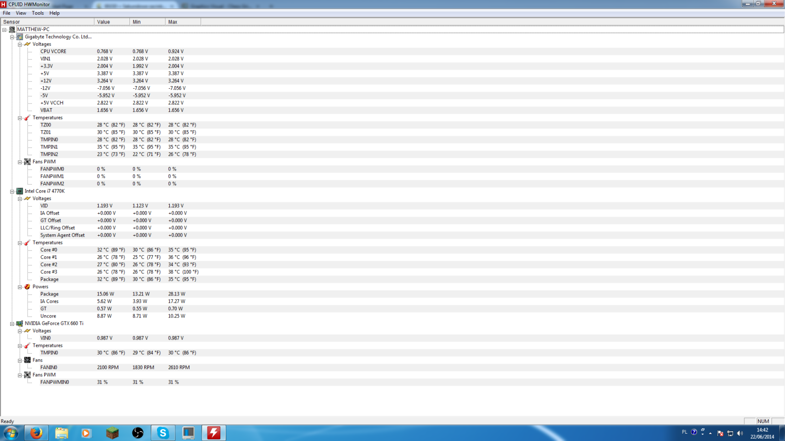

HWMonitor i wrzuć screen z obciążenia.

HW-Monitor -
