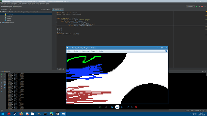

Jak na razie podesłany przez Juliusza program będzie odpowiedni - tylko zanim go odpaliłem to musiałem trochę się namęczyć z rejestrem (bo oczywiście nie da sie biblioteki PIL zainstalować na 64bit) i zastosowałem inną opcje image.open(“png w tym samym folderze co .py”) i jeszcze tylko zamienić by zamiast koloru wyświetlało koordynaty i będzie miodzio :wink: tylko najpierw ogarnę w jakiej kolejności to wypisuje :wink:

Nie no, tak, w sumie to już mam gotowe tylko coś nie mogę ogarnąć jak leci pętla - bo dałem sobie trzy piksele różnego koloru i nie widzę tego za bardzo :wink:

Najpierw w prawo a potem do kolejnego wiersza w dól jak się skończą kolumny. Czyli → ↓
Właśnie wiem o tym, ale jak patrzę po wykonanym kodzie to nie widze, kek
@Edit
W przypadku obrazów wychodzi, że idzie najpierw w dół a potem w prawo :wink:
Kurcze, ale się machnąłem, normalnie wstyd. Nie wiem o czym myślałem, przecież w kodzie najpierw zwiększasz Y (czyli przesuwasz się w dół) a potem X (w prawo). Dodatkowo w pętlach powinieneś zamiast podawać stały rozmiar obrazka używać atrybutów https://pillow.readthedocs.io/en/3.1.x/reference/Image.html#PIL.Image.width i https://pillow.readthedocs.io/en/3.1.x/reference/Image.html#PIL.Image.height.
