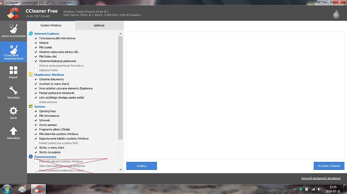

Kolego pikaczu. Zobacz co ja mam zaznaczone w CCleanerze (którego używam od “zawsze”) i nic mi nigdy "nie zniknęło:
Niby wychodzi, że ci też może znikać wszystko spod:

Aha, ja zawsze włączam czyszczenie z okna startowego, bo, skoro mam wyłączone w ustawieniach co ma czyścić, to myślałem, że to jest powiązanie z tym.
A co jest Twoim oknem startowym? To co tu na zrzucie, czy to, które wyżej pokazałeś?
Okno startowe można wszak przełączyć między tymi dwoma.
Ja dopiero niedawno zaktualizowałem CCleanera do najnowszej wersji z bardzo starej i sam się złapałem na tym, że łatwe czyszczenie usuwa z automatu więcej (!), dopiero niestandardowe czyści to co sobie wybierzesz.
Nie wiem po jakie licho zrobili takie rozdwojenie.
Chyba dla tych, którzy nie chcą sami wybierać co chcą czyścić, mniej zaawansowanych użytkowników.
Tutaj info o tym jak działa łatwe czyszczenie.
" Zakres łatwego oczyszczania jest określony przez twórców [CCleaner] i zapewnia najwydajniejsze działanie programu nie narażając ważnych plików systemowych i aplikacji".
Więc łatwe w ogóle nie reaguje na to co mamy zaznaczone, dopiero niestandardowe i z tej drugiej opcji trzeba korzystać, jeśli chemy czyścić to - co sami sobie wybierzemy(!).
Można ustawić w ustawieniach, żeby otwierał się automatycznie na czyszczenie niestandardowe.
Te okno jak na screenie twoim
No i to okno stosuj spokojnie. Od kiedy ono jest w CCleanerze, nie zauważyłem żadnych negatywnych skutków dla Windowsa 10, natomiast Opery nie stosuję.
