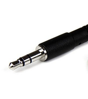

Możesz jeszcze się upewnić, jeżeli laptop ma złącze minijack to wepnij do niego słuchawki/głośniki i jeżeli nie będzie charczeć to 100% głośniki w laptopie.

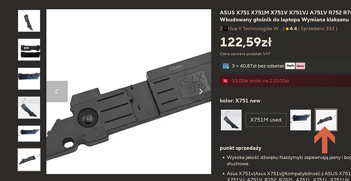

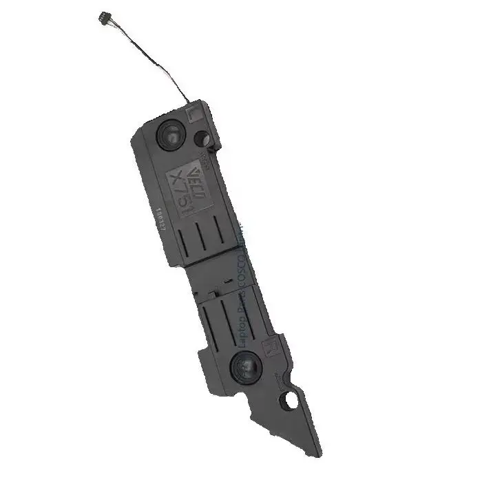

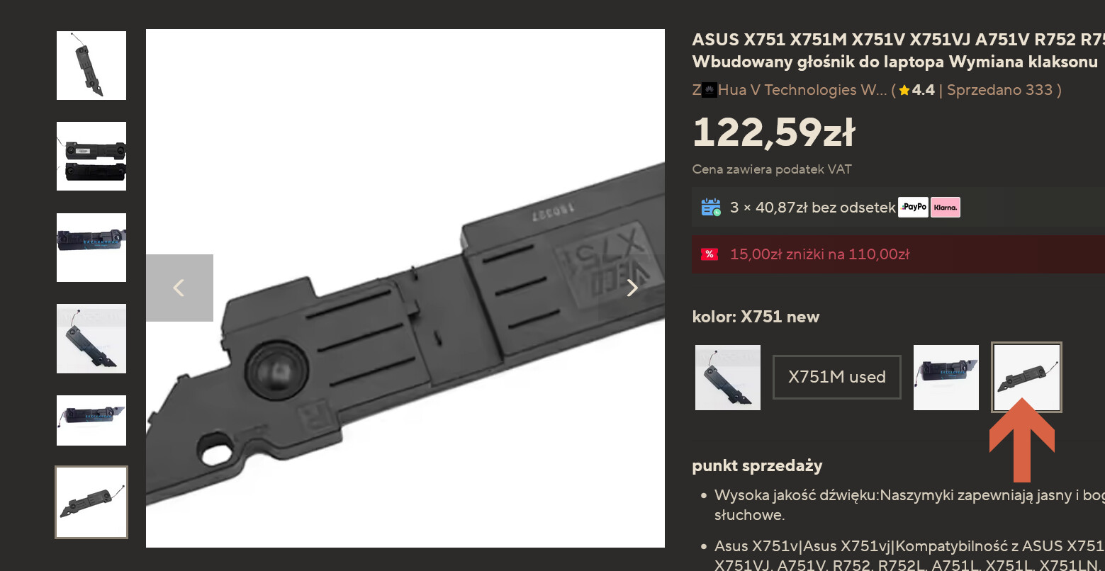

Jaki koszt? W zależności od tego za ile znajdziesz moduł z głośnikami. Widzę na Ali
120 nowe (trzeba kliknąć tam gdzie namalowałem strzałkę)
ale musisz się upewnić czy masz dokładnie tą wersję laptopa !! Nie daję 100% gwarancji że to te. Poszukaj po sieci, może znajdziesz taniej.

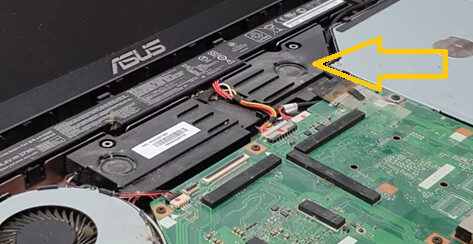

Do tego robocizna to już zależy od serwisu. Chyba że sam zmienisz, tu pokazane jak ten laptop rozkręcić. Jednak uważaj, jeżeli nie masz trochę doświadczenia z rozbieraniem laptopów, to jednym nieprzemyślanym ruchem możesz zrobić koszty na 500zł. To wszystko w środku laptopów jest precyzyjne i deikatne.

Fakt, musisz sprawdzić na słuchawkach podłączonych przez minijack. Nie mogą to być suchawki USB ani bezprzewodowe Bluetooth

ale na kablu z wtykiem minijack ?
obraz
bo moze być też na kablu z wtykiem USB i wtedy to jest zupełnie inne urządzenie audio w 100% niezależne od obwodu przez który grają głośniki
Co do słuchawek tak na kablu z minijackiem Bradlee pokombinowałem i jeden głośnik tylko „charczy”

Zanim coś kupisz, to sprawdź osadzenie wtyczki głośników.
Bo efekt charczenia daje brak masy, a brak może być wywoływany drganiami od dźwięku który emitują.
