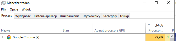

Otóż zauważyłem ostatnio, że podczas używania Chrome laptop zaczyna hałasować, ku mojemu zdziwieniu potrafi używać 30% procesora. Procek to Xeon e2176m (6 rdzeni).

Tak w momencie jak mam otwarte kilka kart, np w tym momencie fb, poczta i ta karta i zużycie procesora 30-36% wydaje się wysokie.
Ogólnie to on ma takie odpały. Teraz korzystam mając otwartych kilka kart yt i jest nawet nie 5%. A czasami po prostu mając otwarych kilka podobnych kart dochodzi do 40% nawet kiedy zostawię jedną. Dopiero po wyłączeniu i właczeniu chrome się uspokaja.

Możesz sprawdzić jaka karta lub jaki proces przeglądarki używa najwięcej zasobów. Jak będziesz w Chrome to naciskasz shift + Esc.

Chrome potrafi się rozrosnąć i czasami restart pomaga. Jak teraz będziesz miał 30% użycia i uznasz, że nie powinno go być, to shift + Esc i zobacz co tam się dzieje. Sprawdź też ile masz w tym momencie wolnej pamięci RAM a ile będzie po restarcie przeglądarki
