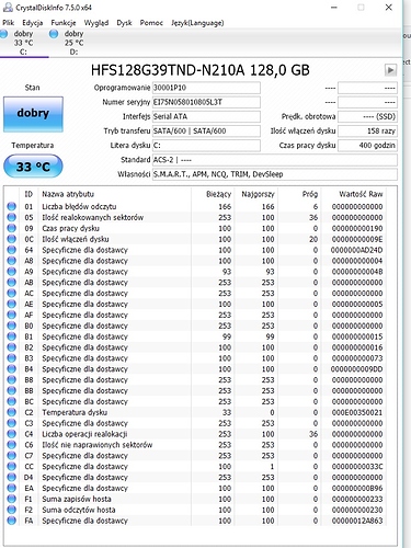

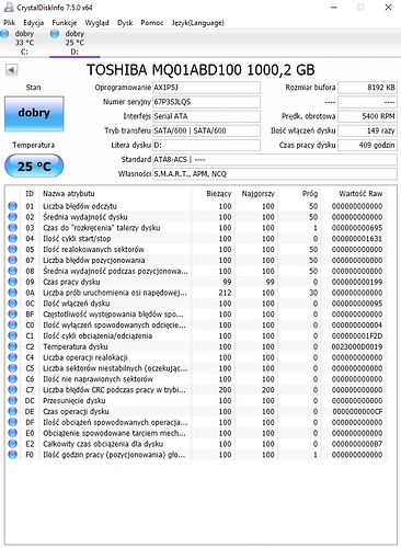

Dyski są dwa: SSD 128GB i HDD 1TB

Wrzucam także screeny z CDI ale na moje oko wszystko z SSD jak i HDD jest ok:
