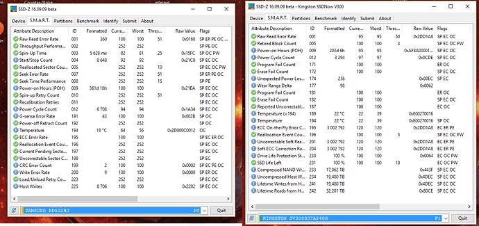

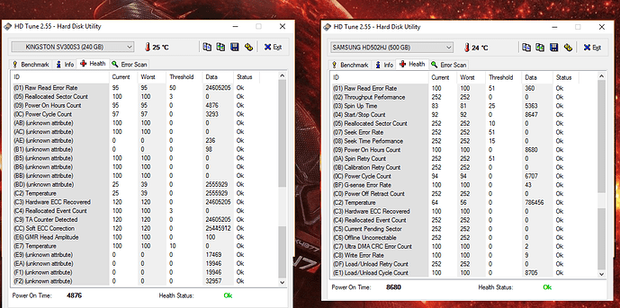

W piątek przed świętami gruntownie czyściłem komputer. Nałożyłem nową pastę na procesor, przedmuchałem wiatraki … ogólnie jak nowy wyszedł. Komputer uruchomiłem pograłem ze 2-3 godziny i wyłączyłem. Po ponownym włączeniu komputera i odpaleniu CS:GO ekran się zamazał paskami i głośniki wydały bardzo długi, głośny i nieprzyjemny dźwięk. Nie reagował komputer na żądanie włączenia menagera zadań lub powrotu do pulpitu, musiałem wykonać Hard Reset. Po tym zdarzeniu nie mogłem już włączyć komputera. Na szczęście udało się włączyć tryb awaryjny i zgrać zawartość dysków, potem po kilku przebojach postawiłem na nowo system. Na razie działa dobrze, ale zauważyłem że oba dyski pracują jakby wolniej. Obecnie mam dwa - SSD (system / programy i gry) i HDD (dane). Możecie spojrzeć na screeny i powiedzieć czy jest wg. was ok ?
SSD wydaje się OK, ale wrzucisz jeszcze screen smart z SSD-Z.
HDD tu już masz powolne zużycie powierzchni, parametr 01 i C8, zwróć uwagę na parametr C7, czy cały czas masz wartość 2.
Używaj najnowszego HD Tune Pro.

Wersja trial, CrystalDiskInfo, najnowsza Aida64, zakładka magazyn i smart.
SSD wygląda na OK.
