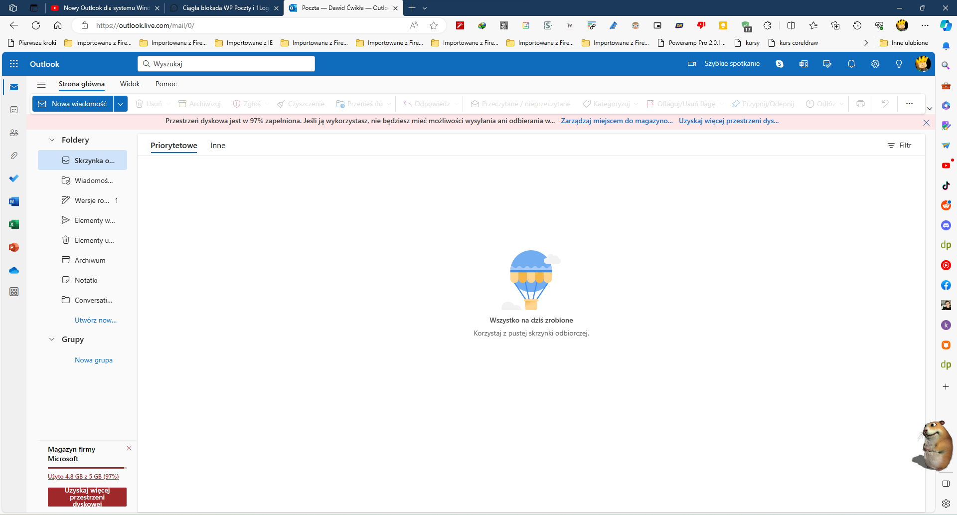

Ja ostatnio bawiłem się Outlookiem - tym nowym dla Win11. Już nawet nagrałem filmik na mój kanał. Mówię o tym:
No i bawię się tym właśnie od bodaj 1 lisatopada. Nie wiem, czy to od tego się nie zaczął ten problem…

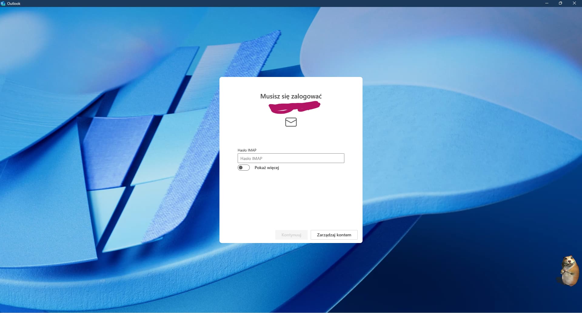

Po zmianie hasła już nie mogę skonfigurować nowego Outlook’a (New). Pojawa się błąd:
Pewnie coś WP zablokowało, nie? Już w komentarzu pod moim video na YT napisałem, by nie kombinowali z kontem WP.

Jeszcze jedno: jak usunąć całkiem konto z tego Outlooka (New)? Pytam, bo teraz pyta mnie tylko o hasło IMAP. Podaję poprawne i jest błąd - w ogóle nie „myśli”.
Tylko to jest…
Dodam jeszcze, że jeśli aktywuję upcję „Pokaż więcej” i powprowadzam ręcznie config, to nie można kliknąć „Kontynuuj” - opcja wyszarzana.
Serwer IMAP: imap.wp.pl
Port serwera IMAP: 993
Serwer SMTP:
smtp.wp.pl
port serwera SMTP: 465
Osobnego hasła do IMAP i SMTP chyba u WP nie ma;
W obu miejscach jest szyfrowanie SSL/TLS…
Przejrzyj dobrze, czy na pewno masz dobrze ustawione porty i szyfrowanie. Czy masz zaznaczone, że wymaga uwierzytelnienia itd.
Ewentualnie przestaw chwilowo na pop3 (oczywiście inne porty wtedy).

No WP na innych klientach działa ok. Tylko teraz po kontakcie z agentem supportu przestał działać Outlook New. Nie wiem, czy to zbieg okoliczności, czy rzeczywiście coś zablokowali.
Obecnie nie mam blokady konta. Mam skonfigurowaną pocztę i Kalendarz oraz na smartfonie. Wszystko działa prócz tego Outlooka New.
