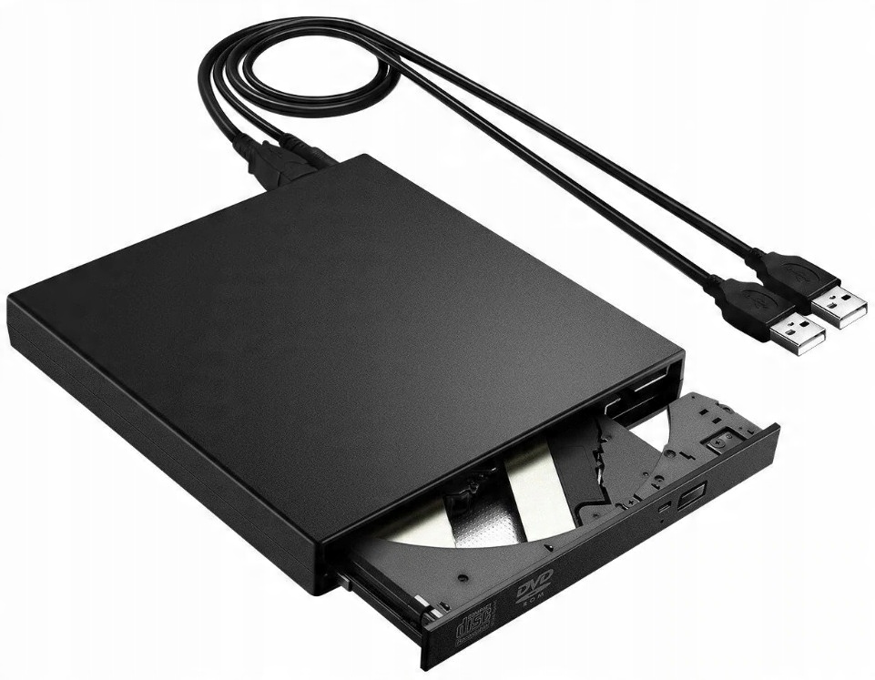

Wymontowałem stację dysków z laptopa HP(zdjęcie poniżej). Co muszę dokupić, by podłączyć stację przez USB do komputera stacjonarnego?
Kieszeń na dysk z SATA na USB.
Lub to samo, ale taniej:
Na pewno nie kieszeń, bo ta nagrywarka nie jest o wymiarach dysku, więc nie wejdzie, potrzeba kabla.
Możesz również dokupić napęd zewnętrzny, już dedykowany do stacjonarek.
Złącze wygląda w ten sposób, więc ww. kabelki nie podejdą:
To pozostaje napęd zewn.
Stację na usb.
Z tego co pamiętam standardowy adapter sata na USb może nie dać rady, nie widać tego na zdjęciu , ale tam masz prawdopodobnie inne złącze (tak miałem w Lenovo i starym Acerze). Porównaj ze zwykłym dyskiem 2.5 cala. Czyli wyjdzie zakup dwóch przejściówek, które wyjdą tyle, co normalną kieszeń na USB, taka nowa.
Mam złącze takie same, jak jest to pokazane na zdjęciu od gom1. Czy ten będzie odpowiedni?
tak pasuje
Dzięki, zamówię i sprawdzę.
Jeśli mogę coś zasugerować, to poszukałbym przewodu z dwoma USB-A, żeby zasilanie z komputera pociągnąć z dwóch portów USB jednocześnie.
Masz na myśli coś takiego?
Dokładnie tak
mam zewnętrzny napęd DVD, który nie bardzo chce współpracować ze niektórymi komputerami, jeśli podpięty jest jednym USB-A. Dołożenie drugiego rozwiązało problem…
… oprócz jednego ultrabooka Fujitsu, który ma co prawda dwa porty USB-A, ale po jednym na każdym z boków
Posiadam nagrywarke zewnętrzną DVD bez zasilania, nagrywarka jest sprawna i działająca z napędem DVD. Wszystko pięknie czyta, odtwarza bez problemu .
Jeśli chodzi o zapotrzebowanie na prąd 2mA
Sporo zależy od rodzaju napędu i zastosowanego w przelotce mostka. Zakup kieszeni wspierającej USB 3.0, gwarantuje, że prądu nie zabraknie. Dotyczy to również podłączania pod jedno gniazdo USB 2.0. Mostki są na tyle nowoczesne, że radzą sobie z wszystkimi napędami bez problemu i to o wiele lepiej, niż starsze, z dwoma kabelkami.
Mam DVD po demontżu z mojego lapka w takiej/podobnej obudowie. Nie kombinuj z pierdołowatymi dodatkowymi kabelkami, niepotrzebny wydatek. Do działania (odczyt cd/dvd) wystarczy jeden połączeniowy pod USB 2.0, drugi prądowy potrzebny będzie gdy będziesz chciał wypalać dane (wiadomo większy pobór prądu).
