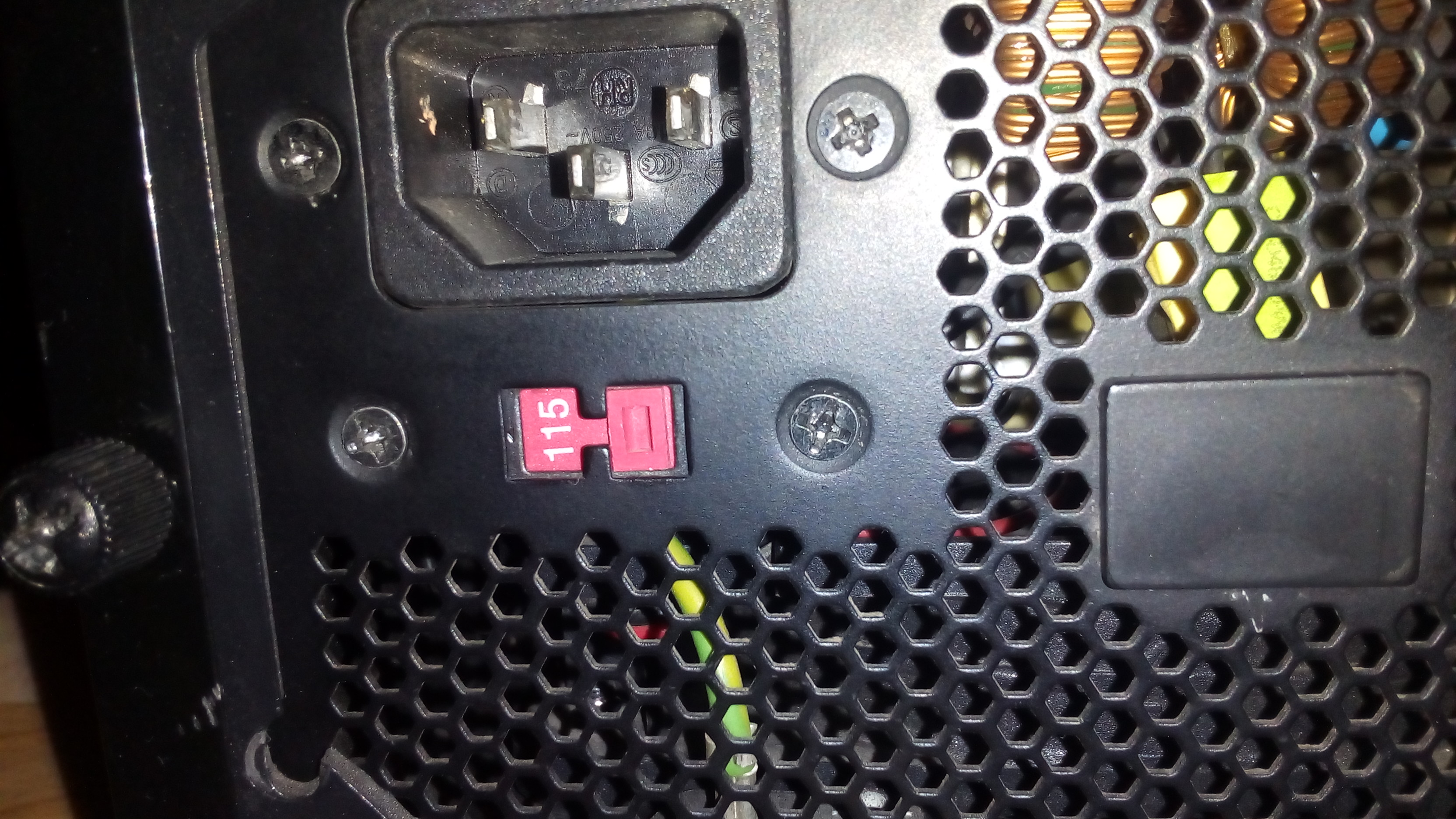

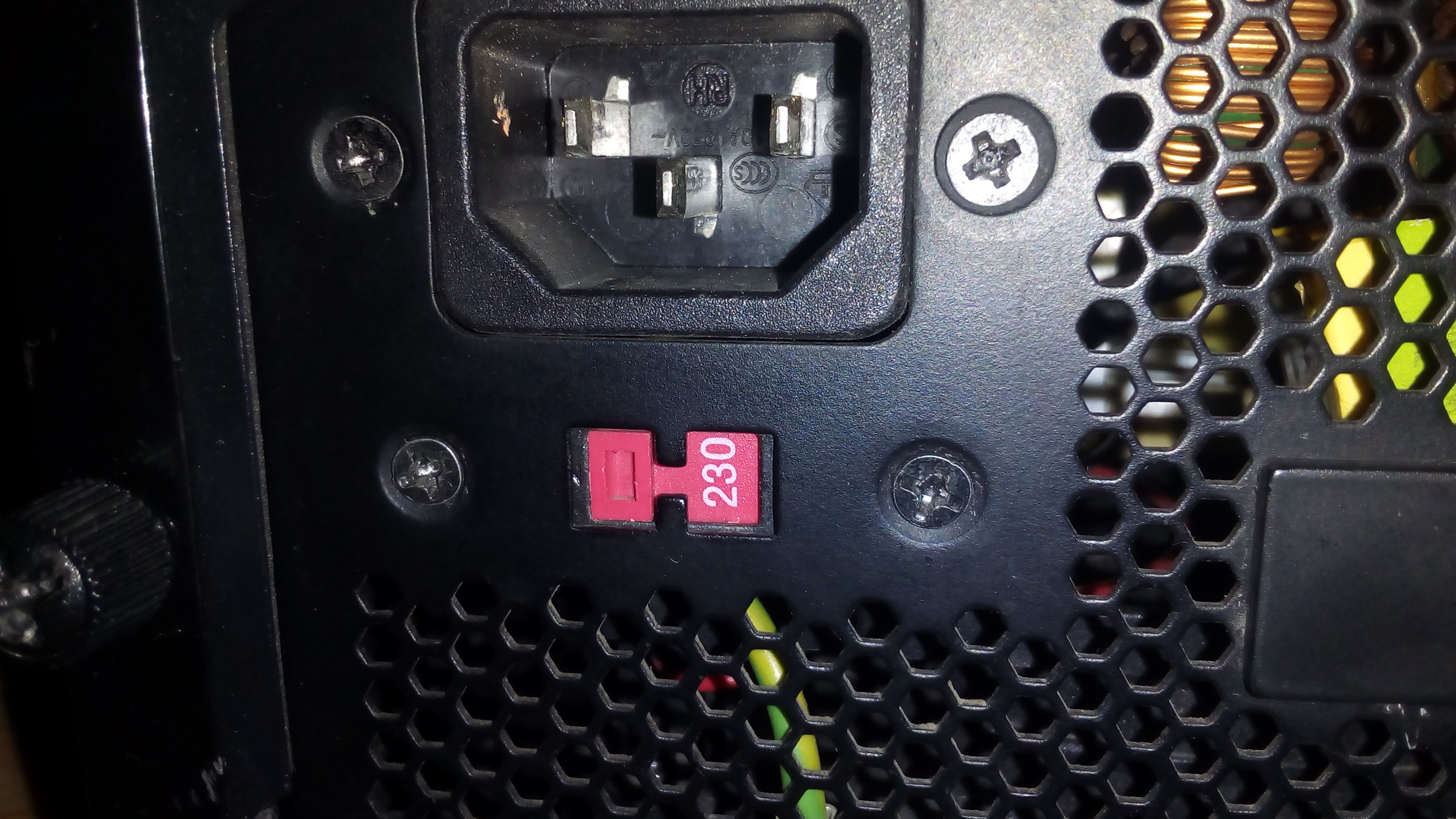

Mam taki problem ze w zasilaczu mam przelacznik 230 na 115 i jak to powino byc ustawione i jakie sa skutki gdy zle to ustawie
Na zachodnim kontynencie standardem jest ~120V z gniazdka.  U nas, jak pewnie wiesz, z gniazdka leci 230V.  Stąd przełącznik. Teraz sam sobie odpowiedz.
No tak ale na tym czerownym powinno byc odkryte 230 czy zakeyte?
A to już sprawdź sobie w instrukcji. Strzelam, że to co jest odkryte - to tak jest ustawione.
Tylko jest problem ze instrukcji nie mam
