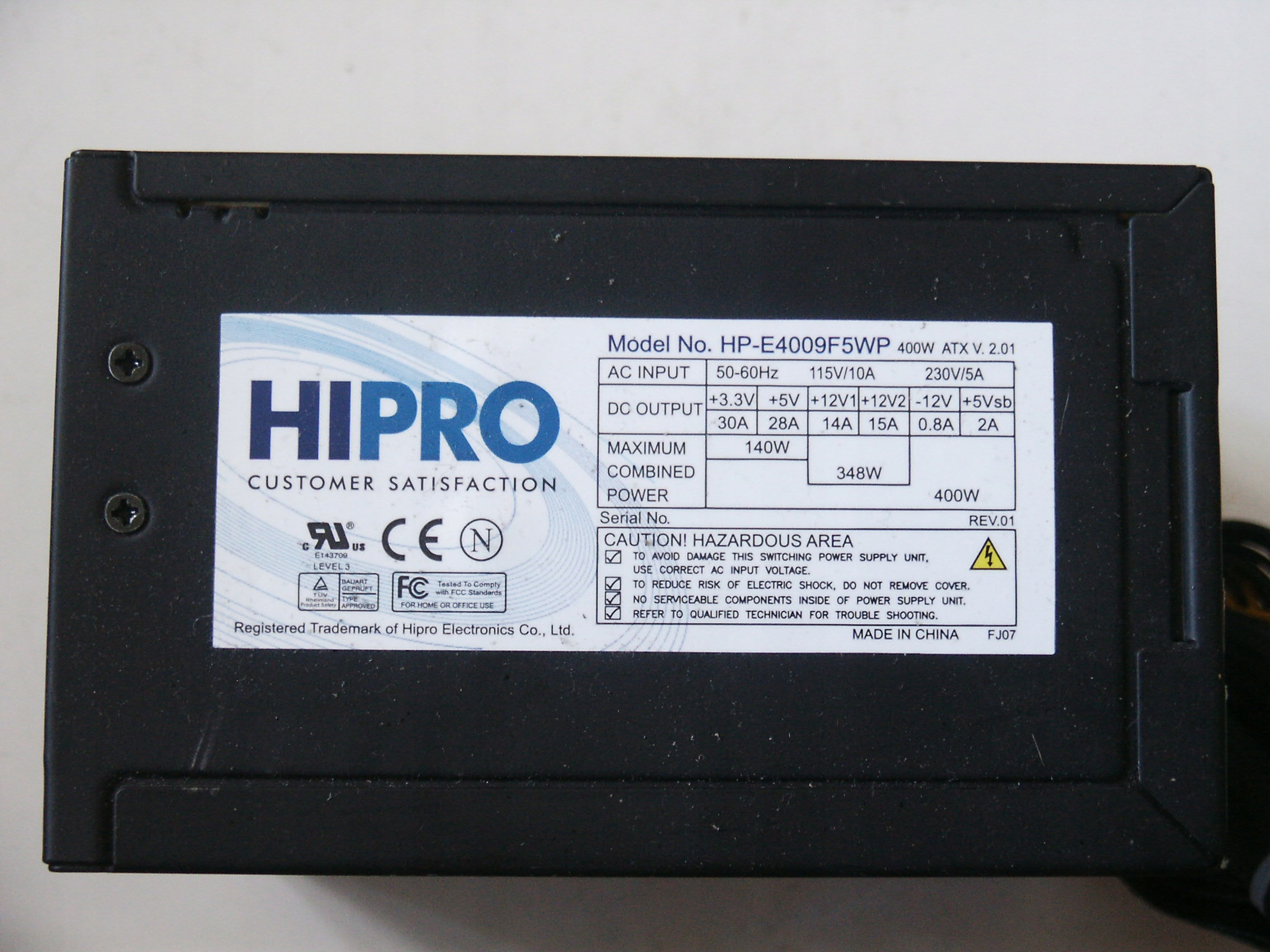

Zasilacz też zezłomować radzę, jeżeli taki masz PODOBNY.
Karta w peaku 275, procek 125, dodaj do tego 50 czy 70 za resztę praktycznie masz gwarantowane 90-110% przy 480 w obciążenia.
O faktycznie słabo z tym zasilaczem, choć uznawanie że GPU weźmie 275 to przesada, kumpel ma i coś 220W w benchmarku mu wzięło.
Minimum to SilentiumPC 450W Elementum (trochę mały zapas mocy, ale wystarczy).
Optimum to SilentiumPC Vero L2 500W.
No a jak bym miał ten zasilacz 500w co napisałeś wyżej to już jak bym wsadził to grafe i procesor co proponowaliście to uciągnie dodam że w obudowie mam bardzo duży jeden wiatrak z potencjometr ledowy i drugi mniejszy też ledowy
Tamten zasilacz będzie miał zapas mocy, który pozwoli mu pracować w ulubionym zakresie wykorzystania dla zasilacza, czyli poniżej 85%, bo komp licząc wszystko nie dobije do 400W.
