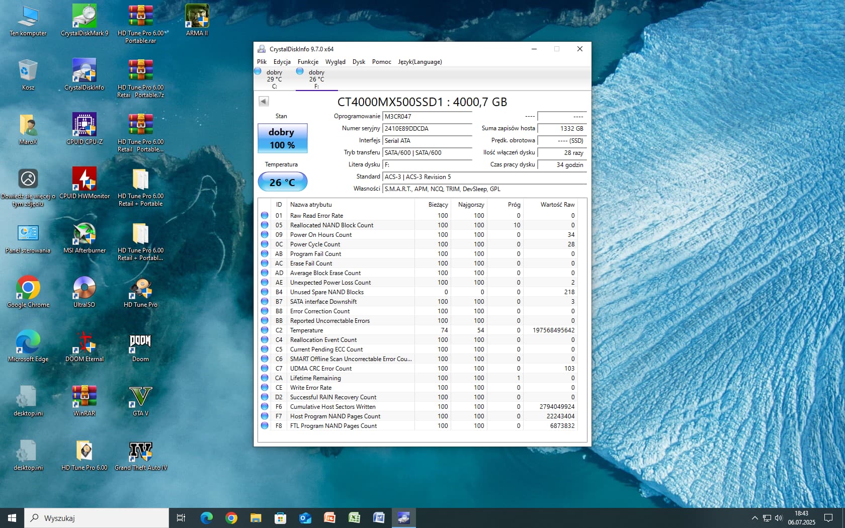

@Wredzia Już zrobiłem. Teraz jest chyba dobrze, tzn. jest ustawione na SATA3 6 Gb/s. Świeży screen z CrystalDiskInfo poniżej. Mam nadzieję tylko, że nie będę musiał jeszcze raz robić tego testu Error Scan w HD Tune Pro tylko dlatego, że ten dysk przeszedł ten test pozytywnie na ograniczonej prędkości, czyli SATA2 3 Gb/s, a już przy pełnej prędkości działania go na SATA3 6 Gb/s mógłby nie koniecznie przejść ten test pozytywnie - a więc będę musiał robić ten test tego dysku jeszcze raz po przestawieniu go na SATA3 6 Gb/s ?
Nie. Zresztą widać, że trzyma te 103 to raczej problem rozwiązany.
Niekoniecznie jest wszystko dobrze. B7 teraz ma wartość 3, a było 2.
Jak to zmieniłeś?
@sensu W BIOS;ie/UEFI to zmieniłem. Mam powiedzieć w szczegółach jak czy taka odpowiedź Ci wystarczy ? Czyli co - jak wartość B7 wzrosła z 2 do 3 to dysk jest jednak coś walnięty ?
Wystarczy. Nie spotkałem z taką możliwością, aby ograniczać prędkość SATA w biosie.
Nie wiem. Może płyta albo kabel, a może to nie ma znaczenia póki nie ma tu jakiejś dużej liczby. Obserwuj.
@Wredzia No właśnie widzę - 939, jeśli dobrze odczytałem tą wartość z systemu szesnastkowego/heksadecymalnego na dziesiętny/decymalny, zgadza się ? A to jakby liczba 10 zapisana jaka pojedyncza cyfra/znak, a B to jakby liczba 11 zapisana jako pojedyncza cyfra/znak więc (3 * 16^2) + (10 * 16^1 ) + (11 * 16^0) = (3 * 256) + (10 * 16) + (11 * 1) = 768 + 160 + 11 = 939, to dobry to rozumowania ? A swoją drogą to od czego ten parametr rośnie ? Z tego co zdążyłem do tej pory wyczytać w sieci to wartość dla tego B7 rośnie za każdym razem jak dysk wykryje, że działa na wolniejszej prędkości transferu niż przewidziana dla niego przez jego producenta, ale ja już zrobiłem, że jest pełna prędkość (SATA3 6 Gb/s) więc czego ta wartość znowu wzrosła ?

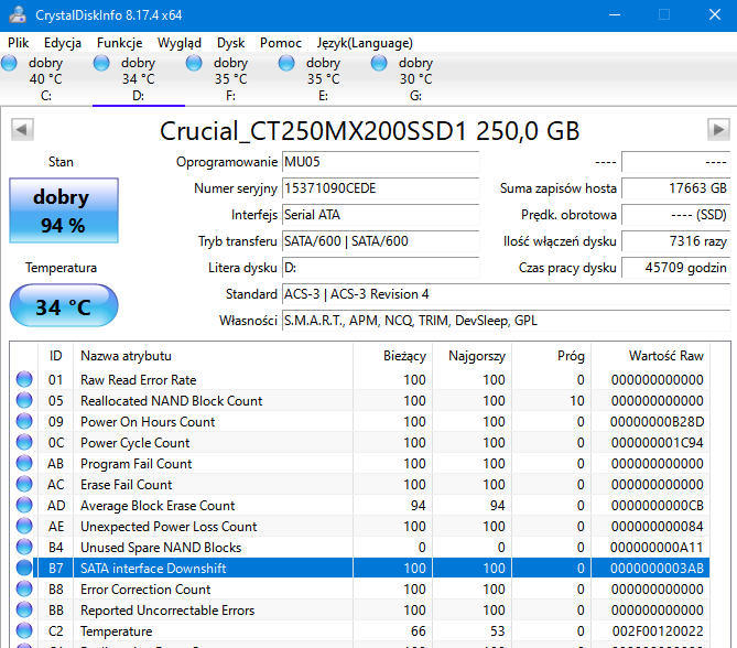

B7…dotyczy tylko i wyłącznie ----> Crucial_CT250MX200SSD1 250,0 GB
- Kabel SATA/PCIe jest uszkodzony lub źle podłączony – np. luźne złącze, zgięcia, słaba jakość kabla.
- Występują zakłócenia elektromagnetyczne – np. źle ekranowany kabel.
- Dysk lub kontroler ma problemy z komunikacją – np. uszkodzony port SATA/M.2.
- Awaria elektroniki dysku – rzadziej, ale możliwe uszkodzenie kontrolera.
Ta wartość HEX: 3AB przestała rosnąć po podpięciu UPS i profilaktycznej zmianie kabelka danego z płytą główną na taki o wiele lepszej jakości, kot skakał z szafy zaliczając obudowę komputera, przestawiłem ![]()
Ja bym nawet nie zauważył gdyby nie to, że kilka razy robiłem test tego dysku. Na ileś testów pojawiała mi się anomalia, że test pokazywał zaniżoną prędkość.
Dlaczego napisałem, że B7 w moim opisie dotyczy tego konkretnego dysku ? Bo w u różnych producentów mogą być różnice co to jest B7.
Tu przykład innego B7 co innego znaczącego:
