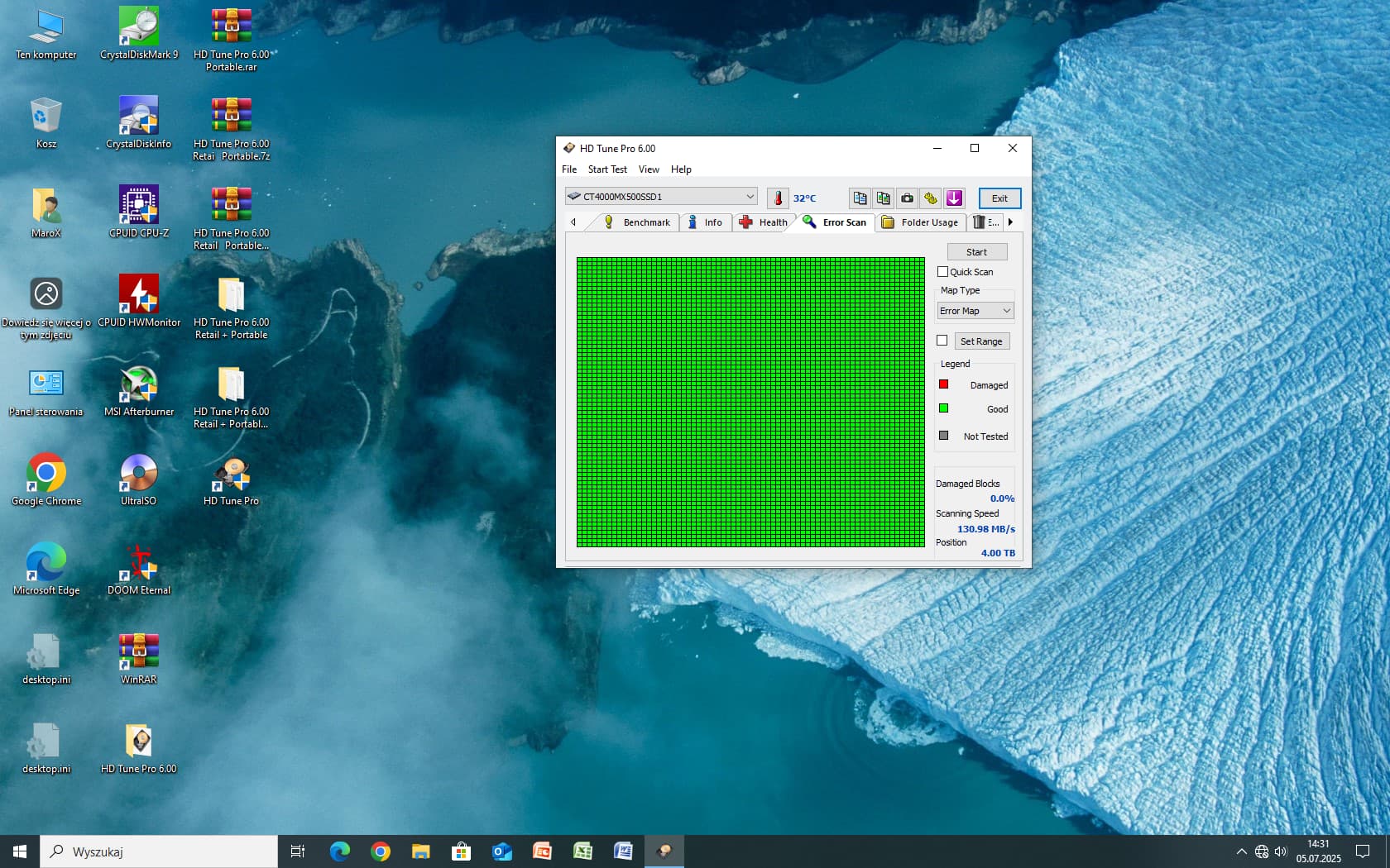

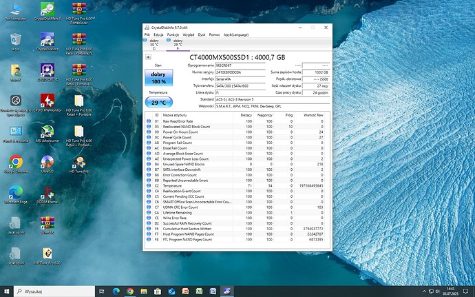

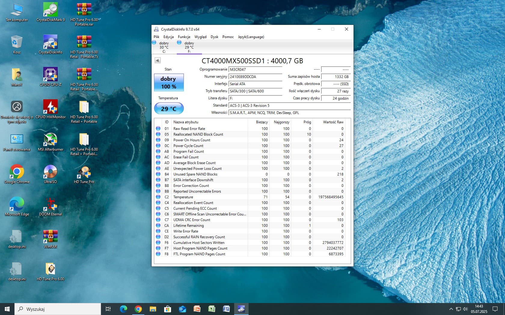

@sensu Zrobiłem już ten test w tym HD Tune Pro. Linki do screen’ów z wyników tego skanu w HD Tune Pro oraz SMART’a tego dysku po tym skanie zamieszczam poniżej.
Wygląda OK. Okresowo sprawdzaj parametry C7 i B7.

@sensu Ten test Error Scan w tym HD Tune Pro dla tego dysku robiłem już na tym nowym kompie - jednak udało mi się kupić ten dysk na system jeszcze w piątek i jeszcze tego samego dnia wpierw zamontować go w tym nowym kompie, a później postawić system więc zarówno ten screen z wyników tego skanu w HD Tune Pro dla tego dysku jak i ten screen ze SMART’em tego dysku z CrystalDiskInfo już po tym teście pochodzą właśnie już z tego nowego kompa, a nie tego starego. Okablowanie jest całkowicie inne - nie używam w tym nowym kompie żadnych kabli z tego starego kompa jeżeli o to chodzi, a jedynie tych kabli co były w tym nowym kompie od samego początku jak do mnie dotarł. Nie wiem czy to są oryginalne kable SATA do tego HP Z440 (są czarnego koloru) czy jakieś inne, ale jak dla mnie przynajmniej wyglądają na duże solidniejsze od tych co miałem w tym starym kompie. Jakby co to mogę zrobić jakieś fotki tych kabli z tego HP Z440 i zamieścić je tutaj żebyście mi odpowiedzieli czy są to oryginalne kable do tego modelu czy nie. Zrobić te fotki i przesłać je potem tutaj ?

CrystalDiskInfo pokazuje, że podłączyłeś dysk do SATA2. Możesz w tym komputerze podłączyć do SATA3?

masz 300 / 600, oznacza, że pracuje w trybie SATA 2 a ma możliwość w SATA 3
