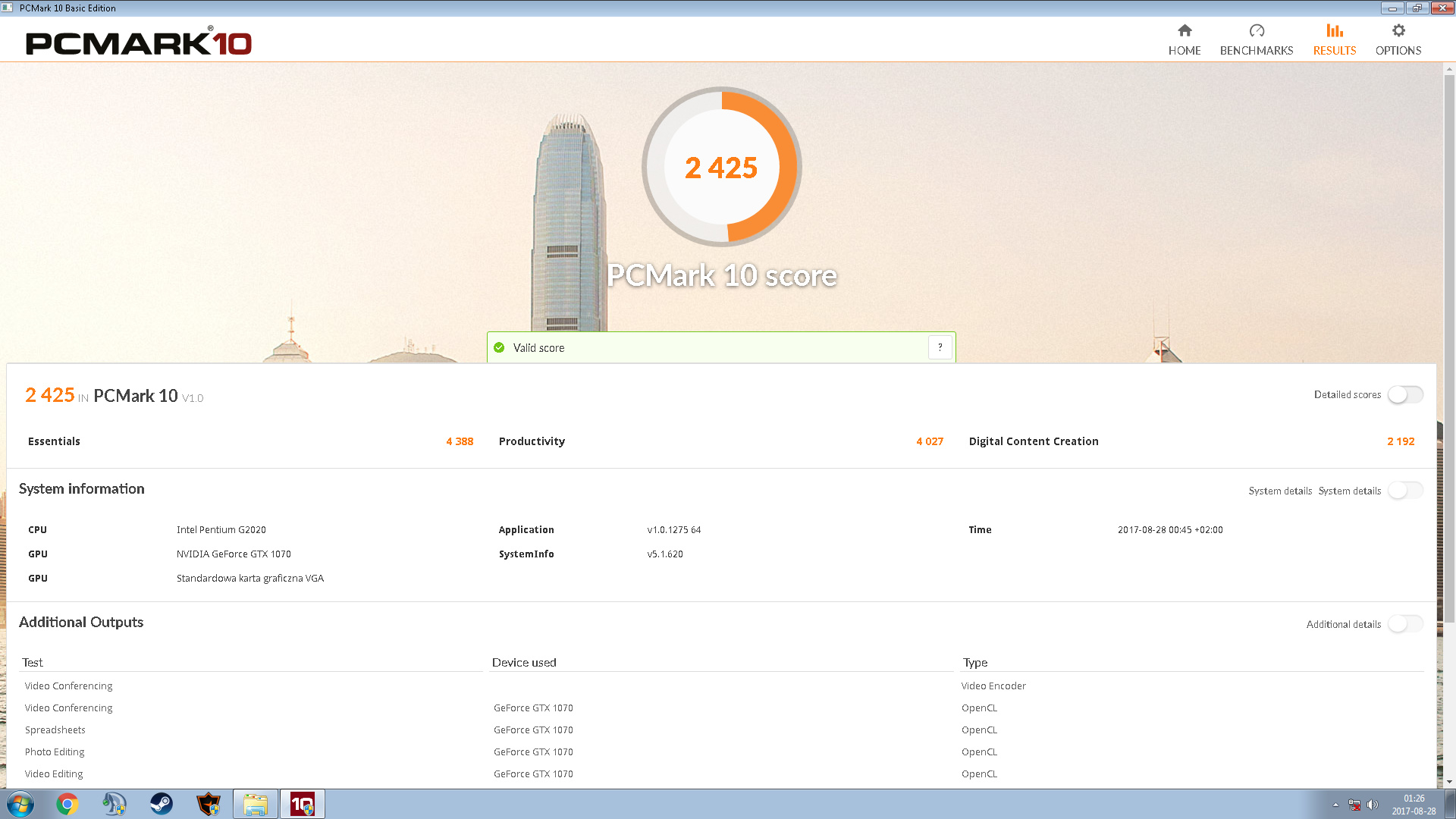

Sprawdź jakimś benchmarkiem. Na stronie https://www.guru3d.com/files-categories/benchmarks-demos.html masz wybór benchmarków. Sprawdź poprawność wyświetlania np. jakieś artefakty, stabilność i twoje problemy oraz programem Cinebench https://www.dobreprogramy.pl/Cinebench,Program,Windows,23774.html (nie testowałem tylko czytałem) ale warto sprawdzić.
Ok, sprawdzę tylko kończę sprawdzanie partycji D.
Testy wykonałem w takich programach jak PCMark 10, Valley Benchmark, 3DMark oraz Cinebench R15.038.
Poniżej zamieszczam rezultaty. Dodam, że raczej nie zauważyłem niepokojących zmian na ekranie. Jedynie scrashowało jakiś program dołączony do PCMark’a, ale wszystko było wporządku.
Podczas gry w CS:GO wywaliło mi 2 razy czarny ekran. Proszę o dalszą pomoc w rozwiązaniu problemu.
