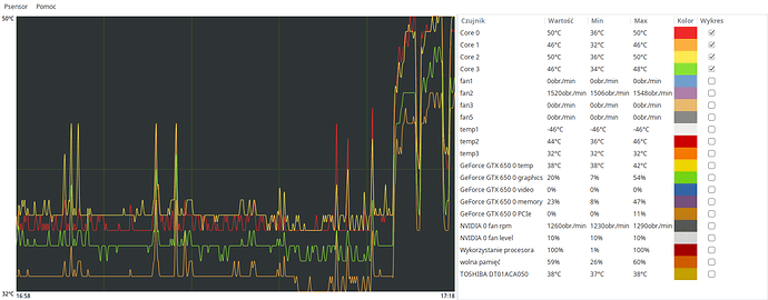

o to nie jest jakiś zły wynik czym obciążałeś ? tak się składa że na Xeonie X5450 mam własnie Manjaro i chętnie bym u siebie sprawdził wydajność chłodzenia w ten sposób

@anon41799040 u mnie test wypadł dobrze mam 50 stopni w stresie na procesorze Xeon X5450 3.0 GHz chłodzenie Silentium PC Spartan HE 1024 nie podkręcałem go bo płyta by nie dała rady Asrock G41M-S3 a do neta i okazyjnych gierek się nadaje idealnie
da się jakoś ogarnąć ten wykres aby tak się nie rozłaził ?

Co rozumiesz przez “nie rozłaził”?
@anon41799040
żeby te linie tak jak u ciebie były równe a nie nachodziły na siebie tak jak u mnie

Szczerze mówiąc nie wiem, na wykresie mam jeszcze temp. samego procesora, może ma to wpływ na skalę (większy zakres na osi Y). Dodatkowo musiałbym sprawdzić jak długi okres czasu mierzę, bo chyba przy tym grzebałem. Reszta bez zmian w interfejsie :slight_smile:

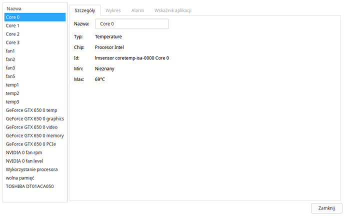

tylko że ja nie mam czujnika o nazwie "CPU Temperature " i nie mogę go ustawić
To na początek:
sudo sensors-detect
Wyszukaj i zapisz. Może czegoś nie wykryło. Jak nie pomoże, to pewnie kwestia niestandardowych mikrokodów do Xeona. Albo… ten typ tak ma.
Na to wygląda że ten typ tak ma zrobiłem sensors-detect nie pojawił się w sensors ani w Psensor ale mniejsza o to, jakiś pogląd na temperatury mam
