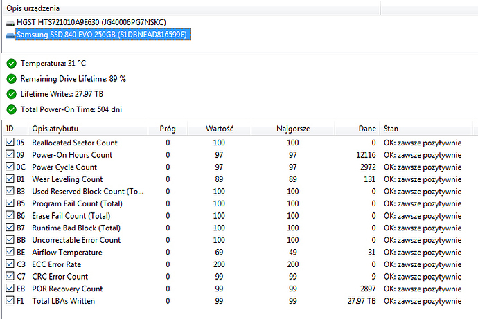

Dodatkowo wrzucisz screeny całych smart obu dysków z najnowszej Aida 64, zakładka magazyn i smart.
To z aku już robiłem bez zmian.
Dyski OK.
Przy SSD monitoruj parametr C7, czy cały czas ma stałą wartość 9.

No i patrząc po godzinach pracy dysków, swoje przepracował i już coś na płycie może się dziać.
