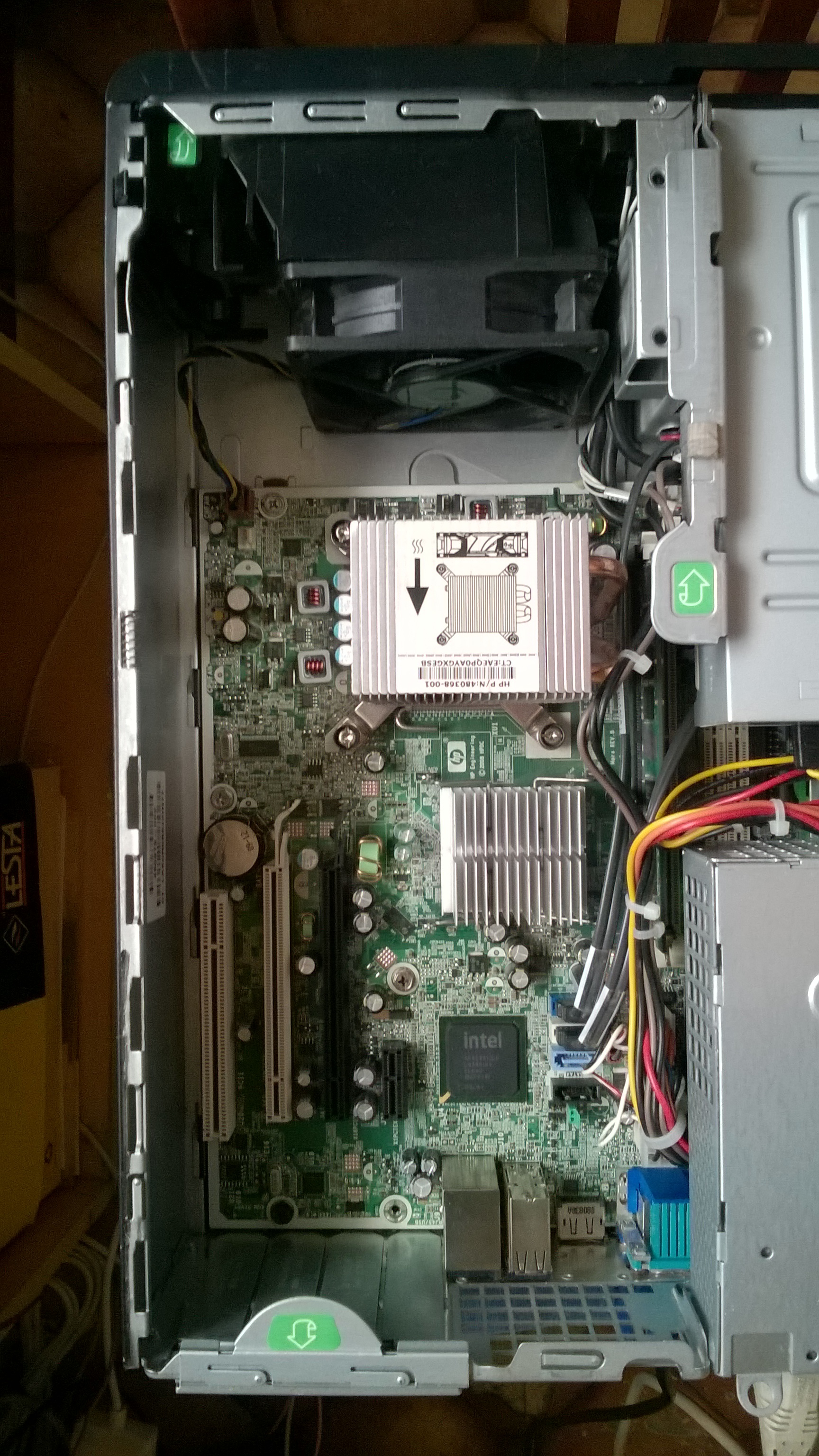

Witam, komputer mam odkurzony, wyczyszczony, wymieniona bateria, wtyki dobrze włożone, niestety, po włączeniu świeci na czerwono, piszczy sygnały, czasem po kolejnej próbie uruchomienia to jeszcze głośno chodzi jakby wiatrak, aby wyłączyć trzymam dłużej power, proszę o pomoc, co mam zrobić aby teraz na weekend komputer działał, komputer jest paroletni bez awarii, składak
Sprawdź podłączenie karty graficznej i innych wtyków do płyty głównej.
Spróbuj odpalić go bez obudowy. Oczywiście na własne ryzyko.
A może coś z zasilaczem, może nowy kupić?

- A możesz napisać, jaką płytę główną posiadasz?
- Jaki schemat mają te piknięcia? Na przykład 3 krótkie i jeden długi.

Plus co się wcześniej z komputerem działo?
Dokładna konfiguracja kompa + zasilacz, odczyt typu z jego obudowy.
Osłuchaj co tak hałasuje?
To wygląda na jakiś firmowy komp - odczytaj typ i podaj.
Plus jw.
Czerwona lampa, to możliwe, że dysk pada?
Obraz na ekranie się wyświetla? do biosu możesz wejść?
Pamięć ruszałeś? może źle wsadzona?
Nie odpala, nie mam jak wejść, mam filmik co słychać ale,nie można go tu wstawi©, komp to składak, niestety, wujek nie żyje, teraz weekend i brak kompa, tylko mam telefon do netu
Dysk i napęd nie są niezbędne do uruchomienia komputera, możesz je odłączyć na próbę. Nie widzę slotów na RAM i samych pamięci, ale jeśli masz dwie wyciągnij jedną z nich lub zamień je slotami. Odłącz wszystkie wtyczki i podłącz ponownie dla 100 procentowej pewności.
Raczej dużo więcej nie można zrobić bez testów na innych, na pewno sprawnych podzespołach. Sam komputer to jakiś biurowiec w małej obudowie SFF.
