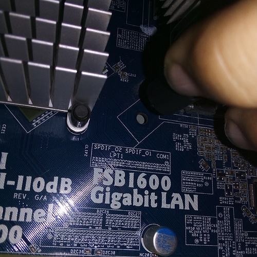

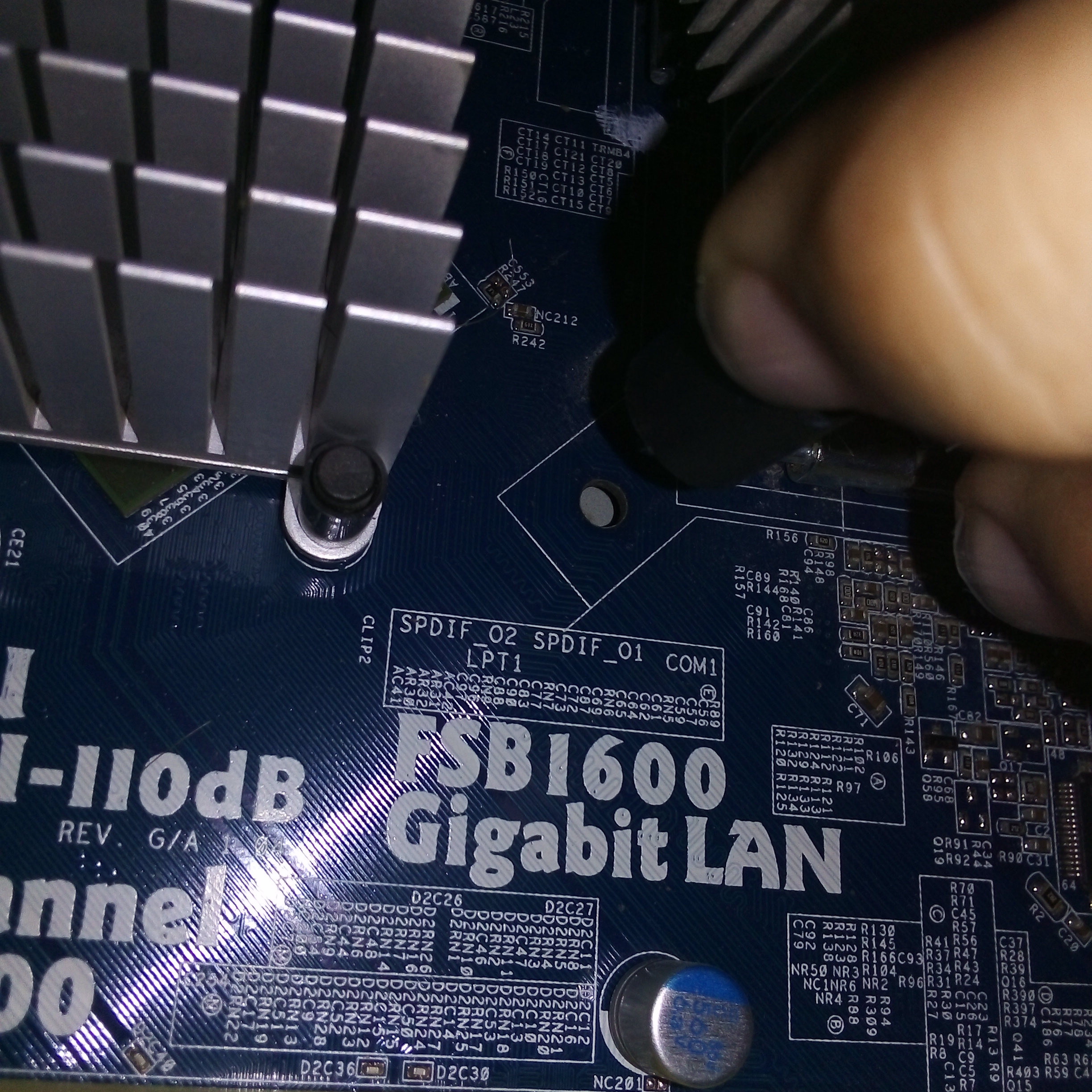

Mam na myśli tam gdzie się podczepia chłodzenie boxowe żeby się nie ruszyło bo ja mam taki problem i się rusza i dla tego chyba mam wysoką temperaturę wyśle zdjęcie jak to wygląda.
Jeśli chłodzenie się rusza, to znaczy, że spinki nie trzymają. Mogą być połamane albo nie dociśnięte do końca.
mi tylko dwa działają na skos
da się to naprawić czy coś trzeba kupić?
Spinki można dokupić.

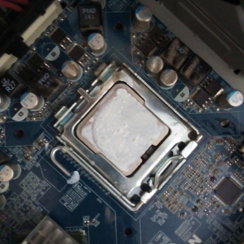

Miałeś dać fotkę! Najlepiej zrobioną z góry i dość blisko.
No, ale to miała być fotka chłodzenia. Chodziło mi o to czy prawidłowo ustawiłeś wtyczki przed ich dociśnięciem do czterech otworów w płycie głównej.
Ale zdjęcie tam gdzie są wiatraki czy z boku czy na dół i czy te chłodzenie ma być podczepione
Właściwie już niepotrzebne! Ustaw wtyczki na chłodzeniu tak, aby szczeliny na wkrętak wskazywały środek wentylatora, przyłóż całość do tych czterech otworów i wciśnij jednocześnie dwoma kciukami przeciwległe wtyczki aż do kliknięcia. Najpierw dwie wtyczki jednocześnie, potem kolejne dwie.
