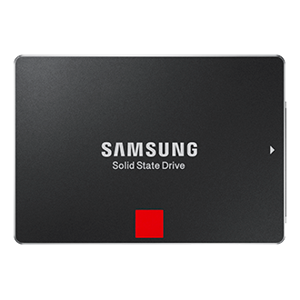

Samsung Evo jest na kościach TLC zaś producent daje 5 lat gwarancji. 850 PRO miała 10 lat gwarancji zaś 860 PRO już tylko 5 lat. Sam zastanawiam się właśnie nad tym EVO likwidując hałaśliwy HDD na dane.
10 lat gwarancji to fajna oferta, tylko ciekawe czy producent zastrzegł sobie maksymalny prebieg dysku :wink:
Na stronie producenta pisze:
  • Gwarancja 10-letnia ograniczona gwarancja (300 TBW) dla dysku 2TB.
Jeśli dobrze liczę to wychodzi jakieś 84GB dziennie o ile TBW oznacza liczbę zapisanych terabajtów to chyba całkiem nieźle.
Coś mi tu nie pasuje. Zmieniam pojemność dysku a TBW dalej ta sama.
Normalnie, czy dla samochodu masz zależnie od segmentu zmieniony przebieg na gwarancji?
TBW jest silnie związana z pojemnością dysku chyba, że ja czegoś nie rozumiem?
Przykład ( na samym dole):
Jeśli dysk jest mniejszy, a gwarancja jest na taką samą ilość zapisanych terabajtów, to oznaczałoby, że każda poszczególna komórka wytrzyma n razy więcej zapisów. Faktycznie coś tutaj nie gra, pewnie błąd w opisie.
A no w sumie faktycznie :grin:
Jest napisane w tekście:
  • Gwarantowana wartość TBW dla 860 EVO: 150 TBW dla modelu 250 GB, 300 TBW dla modelu 500 GB, 600 TBW dla modelu 1 TB, 1 200 TBW dla modelu 2 TB i 2 400 TBW dla modelu 4 TB. * Pięć lat lub TBW, w zależności od tego, co nastąpi wcześniej. Więcej informacji na temat gwarancji podano w załączonym dokumencie gwarancyjnym.
