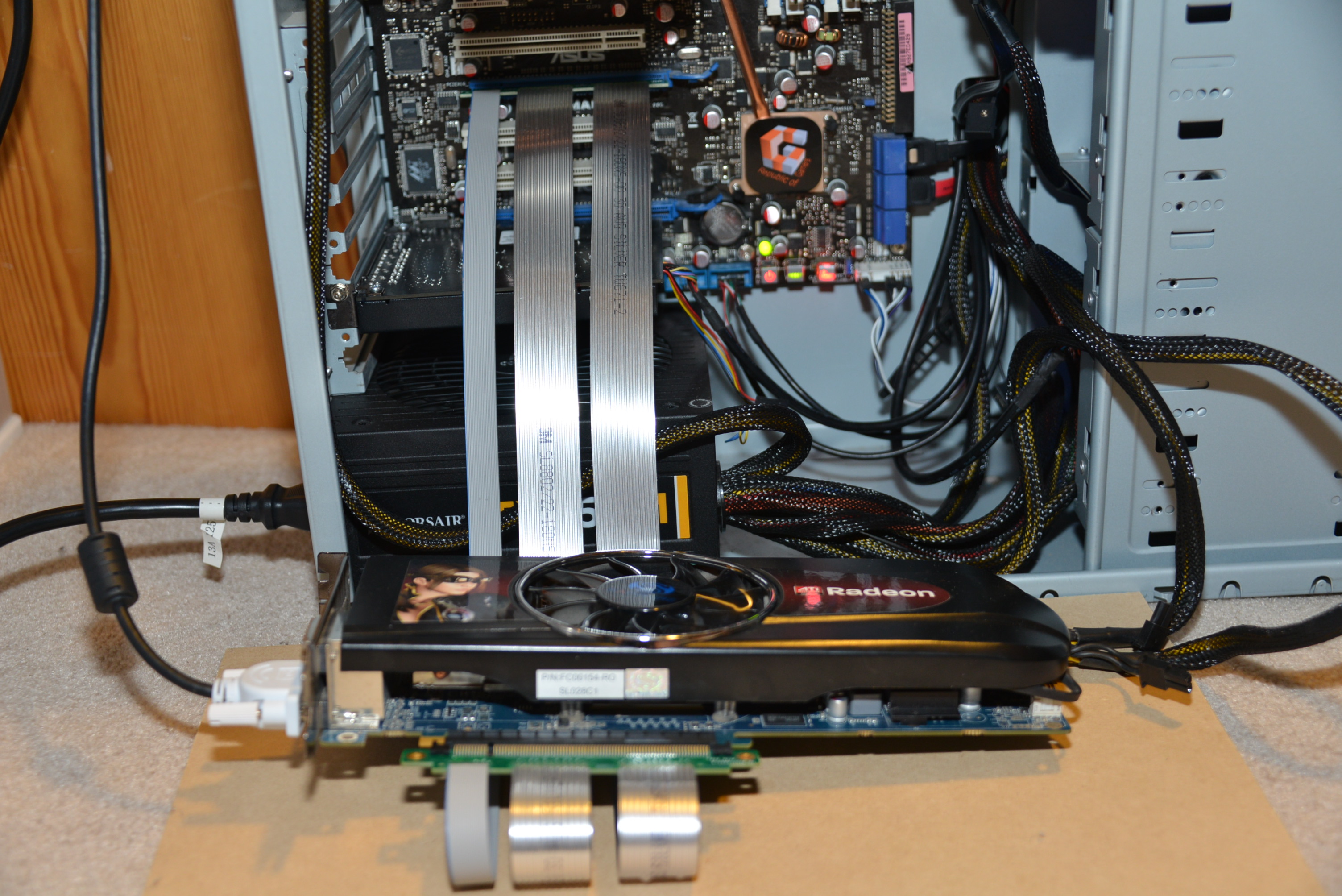

Wersje są różne w zależności od producenta a i każdy ma po kilka wersji więc musisz dobrać taką która fizycznie wlezie, jak nie to możesz dokupić “riser” i umieścić kartę w praktycznie dowolnej pozycji.
Fakt że te komputery mają nietypowo umieszczoną płytę to jeszcze nielogicznie rozmieszczone śledzie i wszystko tam przeszkadza wkoło w zamontowaniu normalnej karty…
Jeżeli faktycznie musi to być karta jednoslotowa to możesz mieć problem ze znalezieniem takiej ale jak napisałem wyżej “riser pci-e” powinien ułatwić montaż.

Mógłbyś powiedzieć jak podłączyć riser bo z tego co widzę jest bardzo krótki więc ciężko będzie gdzieś umocować cpu żeby nie stykał się z jakąś częścią. Po za tym z tego co widzę cena takiego risera jest dosyć wysoka i raczej nie mam szans żeby kupić i gtx 1050ti i risera

Masz i długi, ale musiał byś mieć jeden czy dwa wolne sloty poniżej płyty głównej ewentualnie umieścić kartę w pozycji pionowej i kable wciągnąć sobie przez śledzia.
Masz przykładową aukcję http://allegro.pl/tasma-riser-pci-e-pcie-pci-express-16x-i6906822004.html

//EDIT V2 Ewentualnie wyjąć GPU tak jak na podesłanym zdjęciu i położyć gdzieś z dołu. I pytanie bo GPU widziałem raz na żywo :stuck_out_tongue: Czy nie ma też potrzeby użycia wtyczki jakiejś wtyczki od zasilacza xxx pin i czy ona sięgnie tak daleko ?

Pamiętaj że monitora nie podpinasz na sztywno, kabel jest elastyczny, możesz kartę położyć na zewnątrz jak na zdjęciu w którymś z postów wyżej lub położyć na jakimś kawałku gumy na dnie obudowy i ją zamknąć a pustym śledziem doprowadzić kabel od monitora.
Użyj wyobraźni i zdolności technicznych, nie po to tyle ewoluowaliśmy aby się ograniczać.
Powyżej wkleiłem ci riser, przy jego użyciu możesz wybrać dowolną kartę.
