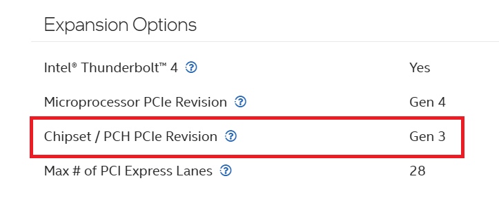

Karta grafiki podpięta pod ten procesor obsłuży PCIe 4.0 ale urządzenia podpięte pod chipset (np. dyski) tylko 3.0.
https://www.intel.com/content/www/us/en/products/sku/132228/intel-core-i712700h-processor-24m-cache-up-to-4-70-ghz/specifications.html
NIE.
7-12700H ma bezpośrednie linie PCIe 4.0 (16+4), wychodzące z procesora.
To właśnie te linie są używane dla GPU i głównego SSD NVMe.
One działają w PCIe 4.0 – i to nie zależy od wpisu „PCH Gen 3”.
PCH to dodatkowy układ (w laptopach seria HM670/QM670 itp.).
Linie wychodzące z PCH w przypadku tego CPU obsługują PCIe Gen 3.
Producent laptopa często podłącza do nich dodatkowe gniazda M.2, karty sieciowe, USB itd.
Dlatego Intel podaje w specyfikacji: Chipset/PCH PCIe Revision: Gen 3 – bo to dotyczy tylko linii z chipsetu, a nie z samego CPU.

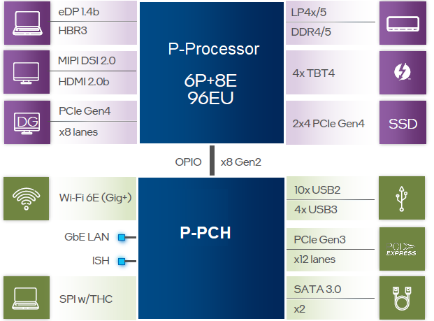

W końcu znalazłem schemat blokowy i jak zwykle prawda leży po środku:
Z procesora wychodzi 8 linii PCIe gen 4 do grafiki i 2 x po 4 linie gen 4 do SSD - to obsłuży 2 porty M2 gen 4. Razem 16 linii gen 4 a nie 20 (16+4). Z chipsetu wychodzi 12 linii gen 3 do obsługi różnych urządzeń. Razem daje to 28 linii. Linie łączące procesor i chipset (8 x gen 2) „nie wliczają się”.

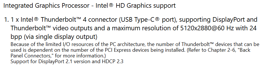

P.S. A co z liniami do Thunderbolt? Podejrzewam, że gdzieś w instrukcji jest napisany komunikat małym druczkiem o obcięciu linii PCIe do innych urządzeń w przypadku użycia tego portu (zablokowany drugi port M2?), coś w stylu:
Ja wiem już czemu (16+4) - Uproszczenie w materiałach marketingowych.
Prawidłowo dla wersji mobilnej powinno być:
  • CPU: 16 × PCIe 4.0 (8 dla GPU, 2 ×4 dla SSD).
  • PCH: ~12 × PCIe 3.0 dla peryferiów.
  • Połączenie DMI 4.0 ×8 między CPU a PCH.
Pytanie tylko: z czym współdzielone są linie PCIe do Thunderbolt, a są współdzielone na pewno?
Schemat blokowy jest niedokładny. Marketing :japanese_goblin:
