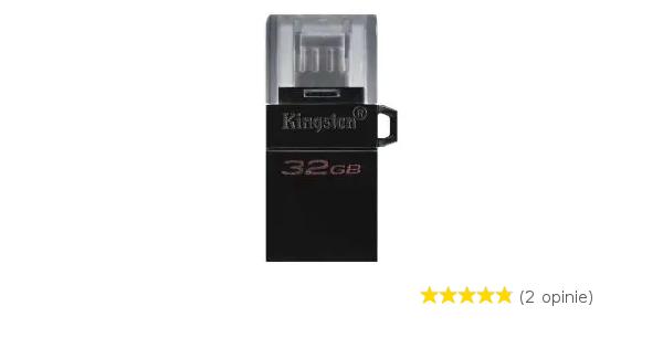

Mam netbooka wieloletniego netbooka Packard Bell dot se 014 i nie mogę sprawdzić jaki ma typ USB ale podejrzewam że 2.0 i stąd pytanie tak jak w tytule tematu.
Chodzi o ten produkt ogólnie

Będzie działał, ale będziesz miał znacznie niższą prędkość odczytu i wysyłania danych niż producent obiecuje
Pamiętaj by podłączać drugą stroną (by nie kupować adaptera).
I opcjonalnie to może być jednak 3.1 gen 1 a Kingston leci w kulki.
