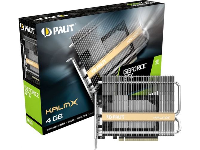

A gdyby brać pod uwagę także edycję, to czy zastosowanie odpowiedniej karty zewnętrznej zdałoby egzamin przy tej samej płycie głównej? Czy przykładowo karta graficzna Palit GeForce GTX 1650 KalmX 4GB GDDR5 (NE5165001BG1-1170H) sprostałaby temu wyzwaniu?

Jeżeli mówisz o tej:
To zapomnij bez porządnie chłodzonej kilkoma dużymi wentylatorami obudowie. To nie niesamowicie się grzeje, a przy obróbce wideo będzie na maksa obciążona i będa problemy.

Czy w takim przypadku ta karta również nie spełniłaby moich oczekiwań?
1650 KalmX to grzałka, której nie pomaga nawet dobra wentylacja w budzie - patrz podsumowanie ww. arykułu:
Szukaj innej karty.
Pasywne karty stosuje się w sprzęcie multimedialnym np. HTPC w salonie oraz w zestawach biurowych. Do takich zadań nadają się znakomicie, a temperatury nie będą stanowiły problemu.
Do grania i aplikacji używających CUDA/OpenCL taka karta nie nadaje się, może z wyjątkiem obudów o wysokim przepływie powietrza, ale ze względu na dziwne ułożenie żeberek radiatora w tym modelu i z tym może być problem.
