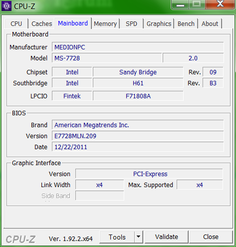

Witam, chcę zamówić procesor, Intel Core i5 3570K, zastąpić aktualny ,i5-2320’’.
Sprawdzałem dane, i no kurde chyba będzie pasował, ale wolę upewnić się jeszcze niż zwracać
Screeny z CPU-Z:

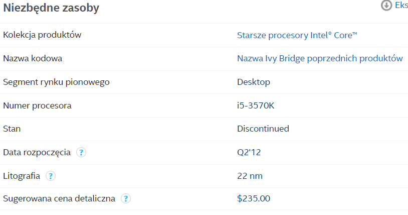

Tutaj specyfikacje tego procesora:
Screeny z CPU-Z:

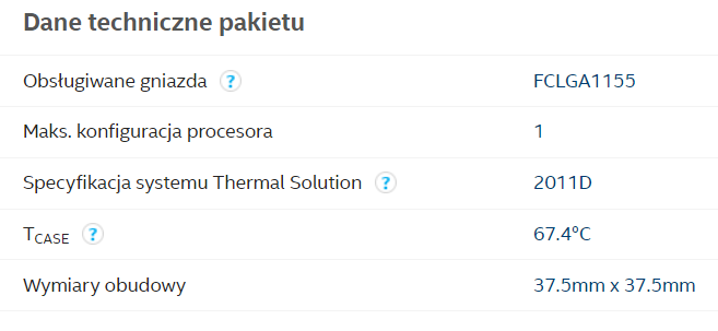

Fizycznie będzie pasował, ale to czy będzie działał zależy czy BIOS płyty obsługuje procesory 3-gen.

Napisz jaką masz płytę główną: marka, model i rewizja
