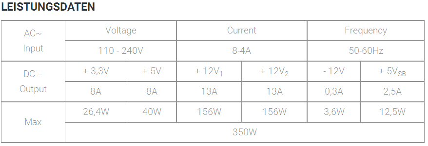

Może ten by wydolił, tylko trzeba śpieszyć się:
https://www.mini-itx.com.pl/p/19/421/zasilacz-ac-dc-inter-tech-argus-350w-tfx-82--zasilacze-atx-tfx-microatx-zasilacze-mini-itx-atx.html
A na takie detale:
Teraz mam zasilacz 250W, więc jak będzie 350 to spkojnie powinno starczyć? GTX 750 Ti czy 650 Ti?
Firmowy 350 W bez OC, może sobie poradzi?
np: jak podany przez @Bogdan_G
A do GTX650 Ti nie powinno się schodzić poniżej firmowego 400 W.
