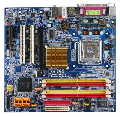

Posiadam płytę główną ga945gm-s2 i chcę do niej włożyć taką pamięć ram GoodRam 1gb 667Mhz, Kingstone 1gb 800Mhz(te już siedzą od dawna były dokupywane do tych goodramów ale w sklepie nie było 667 więc dali 800 i powiedzieli ze śmiało zejdą)
i mam jeszcze taką pamięć corsair cm2x1024-5400c4 i czy jak ją włożę to będzie wszystko dobrze działać (mam na myśli różnice firm i częstotliwości i czy jest jeszcze jakaś zależność kolejności jak to włożyć) mam 4 sloty na ram a płyta główna wygląda tak http://www.gigabyte.com/fileupload/prod … 31/633.jpg
Wszystkie będą chodzic na 667Mhz, przy normalnej pracy nie czujesz roznicy pomiędzy 667 a 800.
Powinno się wkładać tak aby para miała taki sam sam rozmiar, wtedy będzie działał dual channel. Jeśli włożysz “byle jak” to będzie działać bez DC. Niestety spotkałem się już z płytami (Asus) które dziwnie reagowały na byle jakie władanie pamięci.
