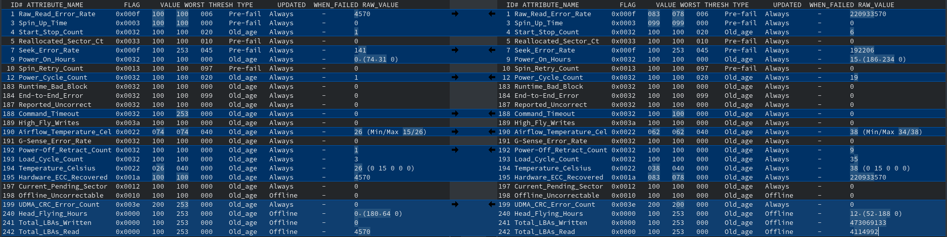

SMART wywalił mi już jakieś błędy Raw_Read_Error_Rate, Seek_Error_Rate, Hardware_ECC_Recovered i trochę zgłupiałem, bo to było pierwsze podpięcie

Jak dla mnie stan dysku jest ok. Seagate-y tak już mają, że inaczej zbierają dane o błędach odczytu. Zauważ, że ilość danych w tym parametrze pokrywa się nie tylko z danymi w polu ECC Recovery, ale i także w odczytach hosta. Dla mnie nie świadczy to o jakichkolwiek problemach z dyskiem.
Ale oczywiście możesz zrobić test. Przerzuć na dysk jakieś dane - na przykład archiwum zip/7z/rar - i otwórz. Zobacz, jak zmienią się dane S.M.A.R.T.

Te wartości przyrastają jakoś kosmicznie, chyba to faktycznie jakieś dziwactwo Seagate
(po lewej stary, po prawej aktualny raport)
Nie tak dawno też kupiłem Seagate i wspominane wartości , Raw_Read_Error_Rate, Seek_Error_Rate, Hardware_ECC_Recovered" też tak sobie szły w górę i tak figurują. Jedyna różnica że przy pierwszym podłączeniu i podglądzie smart miałem wspomniane wartości raw zerowe ale przy następnych włączeniach i podglądach wartości są wysokie. Jeśli nie masz odczuwalnych problemów to raczej jest dobrze. Dla dogłębniejszego sprawdzenia możesz porobić testy takie jak wspomniał Dimatheus jak i np. benchmark z HDTune czy dokładniejsze i pewniejsze sprawdzenie np. MHDD tylko nie zawsze się da na nowszych sprzętach, może nie być możliwości przestawienia sata w trybie ide w biosie /uefi które jest potrzebne na czas operowania MHDD w dos i żeby widział dyski i nie ma pewności na danym sprzęcie. Ale jakby się dało to wyniki są pewniejsze. Jest jeszcze program Victoria do dysków z pod systemu. Z tym że Victoria z pod systemu może dać wyniki jakby dysk był w nie najlepszym stanie co nie musi być stanem rzeczywistym. Wyniki smart jak i brak informacji o odczuwalnych problemach nie dają podstaw do zwrotu dysku.
