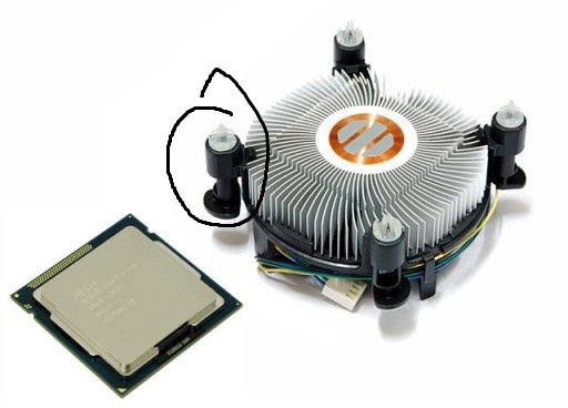

Witam, ja się wiążę z takim problemem. Wczoraj przypadkowo zahaczyłem o kabel podłączony do komputera, przez co skrzynka przewróciła się na bok i lekko przywiesiła. Miałem wtedy odpalonego counter strike’a, przez co komputer jeszcze bardziej oszalał. Zaczął się samoistnie wyłączać, kilka razy miałem bluescreena. Dzisiaj, około piętnastej próby uruchomienia wszystko było ok. Jednak gdy znów włączyłem csa, to nagle komputer zaczął strasznie mulić Mam standardowo 200-300 fps, a dzisiaj jedynie 30. Czy to może być wina jakiegoś ewentualnego uszkodzenia procka, czy może jakiś wirus? Dodam, że jedna cząstka od procesora wypadła z niego, dokładnie ta a18935ec40358ad82f7a0704c7e2 . Starałem się ją włożyć, ale nie wiem czy zrobiłem to dobrze.

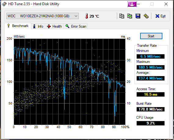

Dysk sprawdź z live CD HD tunem, jeżeli nic nie wykryje, to czeka cię wizyta przy drugim komputerze i badanie części po części na innym zestawe :wink:
musisz docisnąć chłodzenie do procesora,jak jeden bolec sie urwał to wymiana chłodzenia lub jakaś druciarnia na trytytki.
Wywiad z dyskiem prezentuje się tak :slight_smile:
HDTune_Benchmark_WDC_____WD10EZEX-21M2NA0
1 polubienie
Czyli dysk nie ucierpiał raczej;-)
Zostaje więc kwestia wymiany pasty na procku i umocowania chłodzenia, jak pancia sugerował/a, nawet jakimś drucikiem. To powinno pomóc, jeżeli nie pomoże, to będzie tylko gorzej :stuck_out_tongue_winking_eye: Jak pomoże, to zamów “nowy” cooler na Alegro i wymień, takie na druciku może znowu kiedyś się odgiąć etc.

Dla mnie ten screen z hdd nie mówi nic o dysku. Wrzuć screen z Crystaldiskinfo.

Zanim podjąłem kroki z zapraszaniem informatyków, postanowiłem uczynić, jak wskazał mój przedmówca. Nie zrobiłem tego z całym komputerem, ale z procesorem. Jak wspominałem, jeden z klipsów był poluzowany, więc odczepiłem całe chłodzenie procesora i ponownie załączyłem. Problem wydaje się, że zniknął, bo fpsy wróciły do normy, a korzystanie z przeglądarki też nie jest już męczące dla komputera. Istnieje jakiś program, który sprawdziłby, czy komputer jednak działa sprawnie po remontażu chłodzenia?

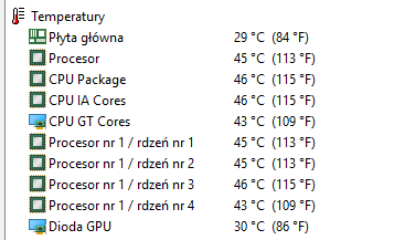

CPUZ chyba jest najprostsze, on pokaże Ci temperaturę procka. Wystarczy godzinka gry lub benchmark. Druga rzecz, to dla “bezpieczeństwa” obniż odrobinkę z 3-5 stopnu kiedy ma się automatycznie wygaszać przy przegraniu lub dodaj dźwięk alarmujący trochę niżej od obecnego stanu :wink: Nektóre płyty maja możliwości regulacji tego, a tak jakby coś z chłodzeniem siadało, to się dwiesz :wink:

A temperatury prezentują się tak:
Screenshot_26
