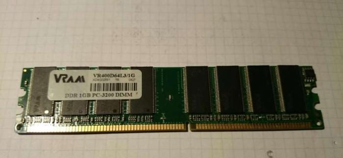

Ja mam okazję kupić 1GB RAM za 20zł, ale wygląda na to, że to właśnie jest 400 i do tego mam już w PC Kingston 512 MB PC3200 DDR SDRAM, tylko nie pamiętam, czy ta kolejna pamięć 256 MB też jest 400
Na zdjęciu 1GB RAM, który mogę kupić.DDR.thumb.jpg.557c5bc3875b11d61f5a9ef272
Zatem kupuj. Ewentualnie będziesz musiał obniżyć ręcznie taktowanie w biosie.
Jeżeli to będą dwie kości kości po 400, to w pierwszym slocie umieścić 1GB, a w drugim 512 MB i biosie ustawić na stałe na 333 MHz?
